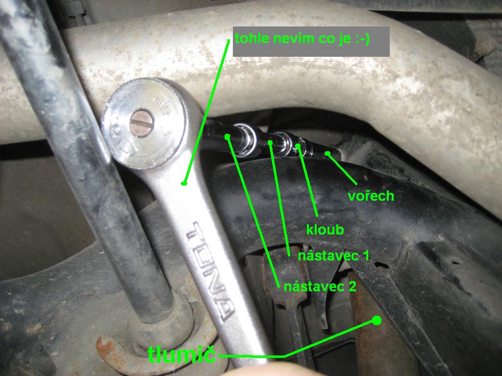

Tak dneska jsem se vrhnul na výměnu tlumičů.
Dělal jsem to jen tak, že jsem autem najel na nájezdy a lehnul pod to. Žádné popouštění nápravy se nekonalo!
To čeho jsem se nevíc bál (povolení vršků) šlo kupodivu dost v pohodě, takový to "urvání" šroubu jsem udělal za pomocí gola sady a pak už jsem to vytočil klasickým očkem. Ztroskotal jsem ale na spodcích ke kterým je paradoxně přístup perfektní. Jak mi je totiž povolovali v servisu a pak zase utáhli, dělali to tou vzduchovou rázovou vrtačkou a já jsem ohnul dvě ty tyčky z goly a ani tak jsem to nepovolil. Hrůůůza!!!!
A foto jakej je k tomu přístup

To, co nevíš co je, je ráčna :-). Iggyrock

já vím, to byl fór :mrgreen: ha ha ha. Občas se mi stává že se svým vtipům směju jenom já :lol:

vyměněno
Původně jsem to chtěl nechat na servis, ale neměli čas kvůli přezouvání a tak sjem je alespoň ukecal na povolení těch spodních šroubů.
Dál už to byla pohoda. U táty jsem si najel na špalky, lehnul pod to a za necelou hodinku jsem to měl hotový a to vše sám samotinký.
Jsem na sebe pyšnej :mrgreen:
A hlavně, už nikde nic netluče a nemlátí. Starý tlumiče měly uvnitř vůli tak 1mm a to bych nevěřil co to bude dělat za rámus :?
