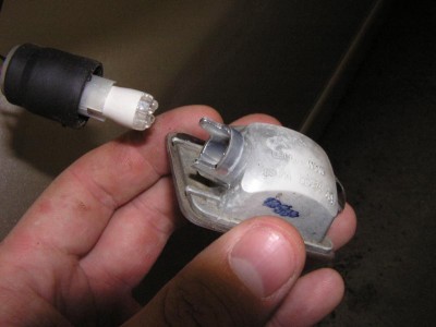

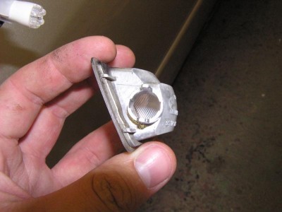

Tak já si myslím, že fotka účel splnila ne? Ta "plastová baňka" tam zachycená je a o tu se jedná.... Jinak přiznávám fotit neumím
a talent na to nemám plus ten foťak taky není dle mě best off.... Zkusím to teda ještě jednou vyndat a podumat, jak by to šlo ven....

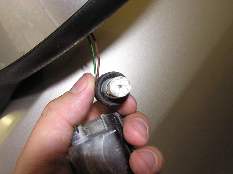

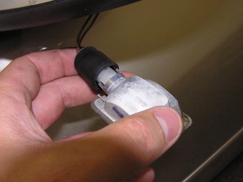

Podle me to bude asi stejné jako u blinkrů v blatníku. Vyndá se celej konektor i se žárovkou. Docela bych to rád sehnal. Já to na mym nemam.

Jasný,vyndá se to celý...Jen si už opravdu nepamatuju jestli s tím pootočíš,ale to zvládneš.Trochu zaber...Pokud by to fakt nešlo,tak bych to zítra vyndal a mrknul...

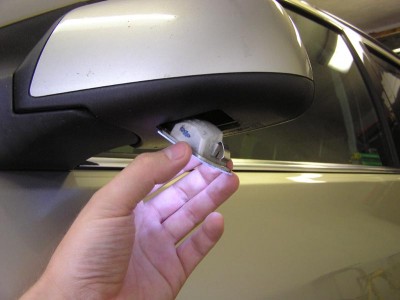

EDIT:Tak jsem to rozebral a nic se neotáčí.Prostě jen škubneš od sebe.Je to do sebe zapadlý,tak trochu síly!!!!

Díky moc Kóťo, hned zítra to zkusím, ale fakt moc děkuju, že ses na to koukl....

Nevíte jestli se dá ta krytka koupit samostatně?

Jako krytku myslíš ten "čirej" plast za kterým je žárovka schovaná?Fakt 650?To je pálka...Třeba by tam šla i nějaká lampička z kufru,ale nejlepší asi opravdu budou ty diody....Zvlášť pro Tebe
