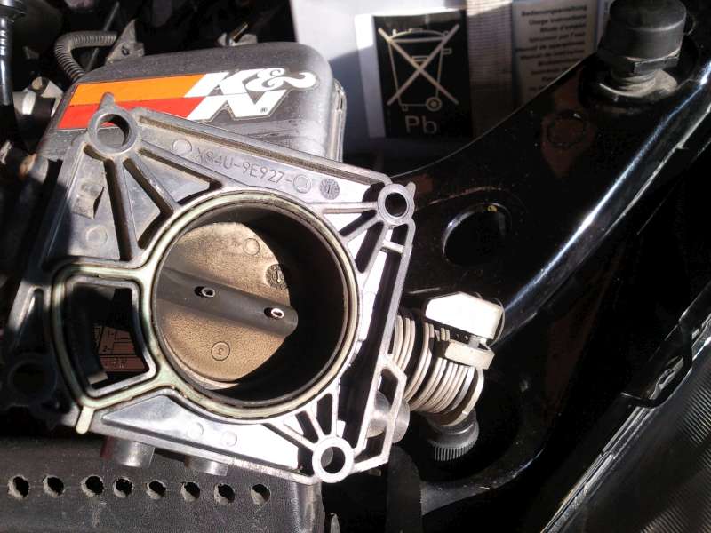

no ja mam ten isty problem,v lete je to fajnove ale akonahle sa zozimi tak to trucuje,dam tomu este sancu ze to precistim ale neviem :?

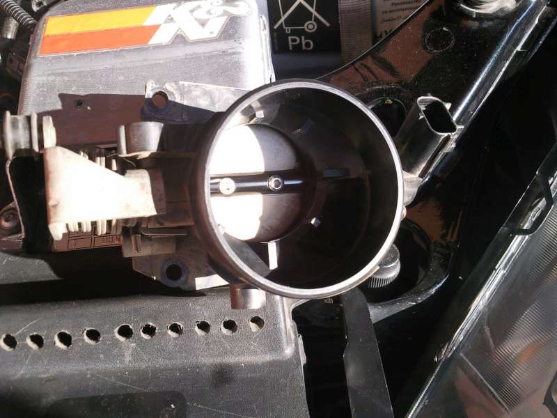

tak dnes som to mal rozobrate znova a pomohlo :palec_nahoru: vsetko som to poradne precistil a otvara sa teraz dotykom pierka :Dancer: ale stale nechapem odkial sa tam tolky nanos dostal :nixw:

takze ziadna tesniaca hmota na klepke neni,,je to len usadenina z toho obvodu sania ako sa to doviera,preto to casom zacne priliepat :o

Ano taky jsem to dnes udělal pořádně a jde to, těsnící hmota tam není to je fakt já tam mám takovou světlou těsnící pásku. Teda až teď je světlá :D

Nános-- z výdechu motoru. :mrgreen: :mrgreen:

A pod klapku sání ti jde hadice výdechu z bloku motoru-né. :mrgreen:
Přes ventilek.

petulak ma pravdu :!:
Výdech od vaček do airboxu
Výdech od klikovky do sacích svodů
