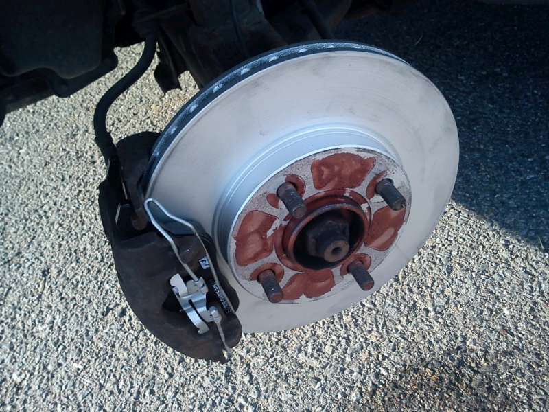

Zdravim a mám na vás dotaz.
Budu měnit na svém autě přední kotouče a mám možnost koupit MAXGEAR MAX 19-0710 MAX
oba za 990kč. Cena se mi zdá dobrá, ale máte někdo s těmito kotouči zkušenost?
Díky.

že se na ty různé experimenty už jednou nevyserete... šetřit na brzdách
