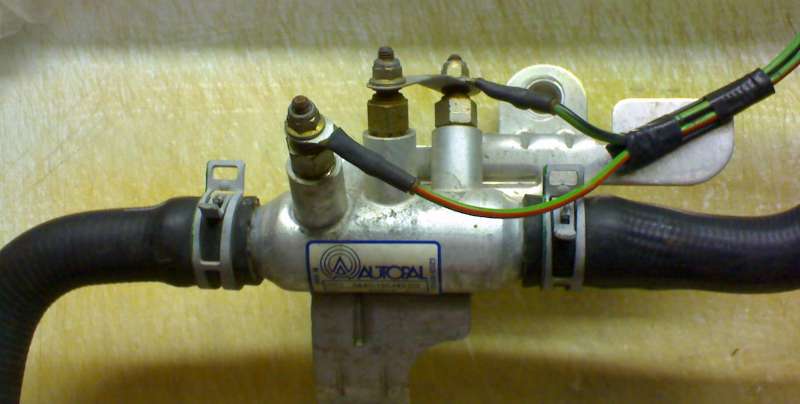

pavel3.0.9 píše:Ahoj.Tuhle v tech mrazech sem se nastval a vyrobil si prutokac.POtreboval bych poradit kam ho zapojit,mezi ktere hadice.DEKUJU MOCC ZA POMOC
moc mě to zaujalo, protože u Forda mi tvrdili, že každý TDCI má pomocný elektrický ohřev chladící kapaliny, aby motor dříve běžel v optimálním režimu a já u svého 2.2TDCI nei nenašel a v autě 10km mrznu. Sice se nabízí přídavné topení, ale to obřívá jen prostor v kabině a je na naftu. Mě by stačil ten pomocný ohřev. Dá se to někde sehnat?

Příspěvek od pava » 28.01.2009 13:33
Tady fotka, jak to vypadá. Ještě zjistit, kde konkrétně to je umístěno.

Příspěvek od Kóťa » 28.01.2009 16:56
Přesně tohle má tchán na santa fe....Mezi motorem a kabinou,ale u mondea to může být jinde.... :|

Příspěvek od pava » 28.01.2009 18:13
Myslím, že to bude někde před vložkou topení ve směru proudění chladící kapaliny.

Příspěvek od pavel3.0.9 » 28.01.2009 18:20
jj to je to o cem sem tu psal hnedka nazacatku.pry je to u pedalu v motorovem prostoru.Ja sem jeste nemel moznost se s tim dostat na jamu tak jeste nevim.Jinak ja mam topeni porade na HI a ohreju se tak po 30km.je to zapojeni mezi motorem a vymenikem topeni.
