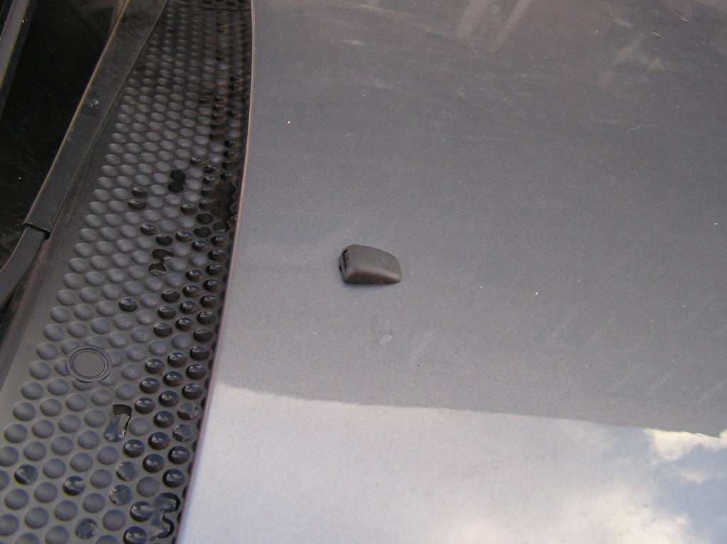

mam z fabie a vubec nevadi, ze se nedaji stelovat...ostrikuji cele sklo az do rychlosti cca 80-90km/h

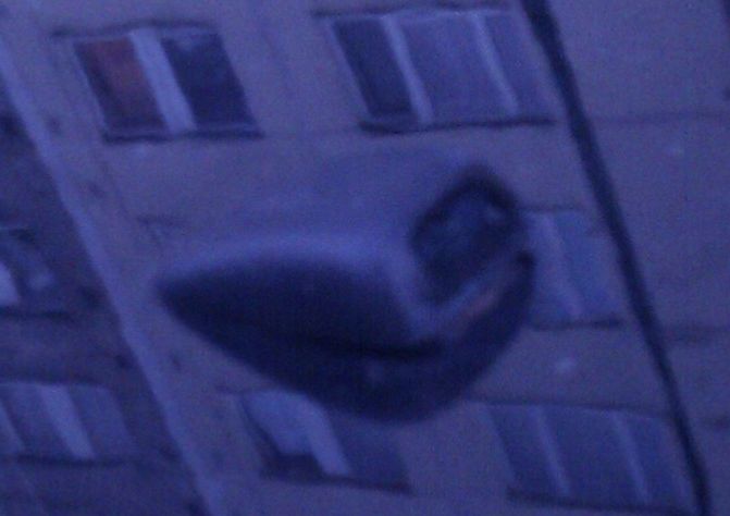

stand píše:ZaQik, blejskni fotku přední kapoty, focus s rohama tu ještě není
Ted v noci na fotce prd uvidis, ale mam tu jeden par pripravenej pro znameho:
a vypada UUUPLNE jinak nez Tvuj - co sis to objednal?!? :nixw:

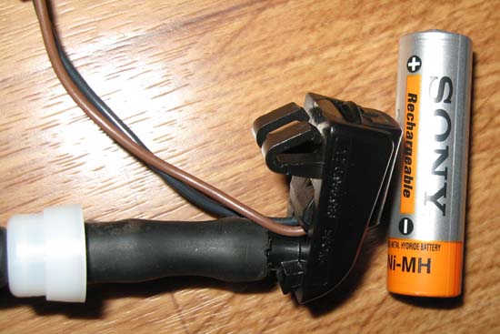

ZaQik píše:... pochopil jsem, ze nejlepsi reseni je pouzit skodovacke dily. Nastesti maji nejakou cenovou akci, protoze vyhrivany ostrikovac/rozprasovac 1Z0955986 stoji jen 92,- (http://www.cc-autodily.cz/tryska-ostrikovace-2_2) a k tomu zpetne ventily 6U0955969 a 20,- (http://www.cc-autodily.cz/ventil-zpetny-1_1).
Se koukni kam směřuje tvuj odkaz :nixw:
Kdyby to byly trysky z tvého obrázku, tak bych tu tak "nešpačkoval" no..

... tak pak to "hodime" na internetovej obchod, protoze jsem to kupoval primo na uvedenem odkazu za uvedenou cenu. Mezitim asi zmenili dodavatele.
Mas 14 dni na to jim to poslat zpet.

Tohle musí potkat vždycky mne..
No tyhle co máš ty, jsem v jejich nabídce už nenašel, tak zkusím zítra zavolat a poprosit o výměnu za ty z fobie..

Myslím si, že ti poslali něco úplně jiného. Takovouhle věc jsem na oktávce nikdy neviděl. Není to náhodou ostřikovač světlometu?

to iste som nasiel aj na danskych strankach je to na octavku
http://da.bildelsbasen.se/?link=item&post_id=19519041

... to neni to same; je to klasicky dil.

ktery jsou teda ty spravny ostrikovace?
Vcera mi dorazily tyhle
akorat z ty diskuse sem krapet zmatenej, ktery jsou ty spravny.

Příspěvek od ZaQik » 13.01.2011 09:54
... tryska musi vypadat takto: http://www.ford-focus.cz/forum/viewtopi ... 20#p574946
Pokud vypada jinak (http://www.ford-focus.cz/forum/viewtopi ... 20#p574936), jedna se o jiny dil ... nebo o jineho vyrobce.
Funkcne to bude asi stejne, ale pry to osklive vypada.

Příspěvek od Cowley » 13.01.2011 09:58
Super, je to ta prvni. Takze link do e-shopu porad plati (ovsem jasat zacnu teprv az to namontuju :-))
