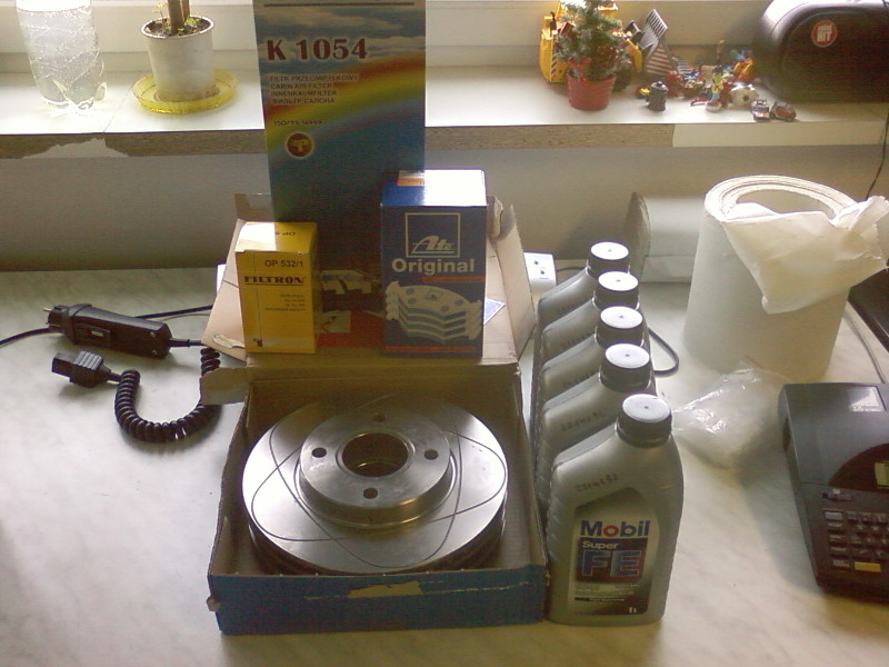

Všechno za 5428 ,-

EE, a je to tiskárna na štítky a "třetí ruka" pro měření smyčky a napětí v zásuvce :wink:

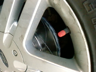

UPD: tak nainstalováno, akorát mám dotaz. Plochy kotoučů jsem odmastil, ale na těch hranách se tvoří jakoby bílé fleky? Může to být zbytek té antikorozní ochrany, které se teď vypaluje ???

Vyndej destičky a na rovné dece přez smirk sundej tu lesklou vrstvu a máš po problému. Do povrchu se ti zapekla konzervační vrstva. :mrgreen:

Pro ihrdlick: ten ochranej nástřik se ti s kotoučů sám brzo stratí.Mám je taky + destičky Bosch,ale zdálo se mi, že jsem je musel déle zajíždět.Jináč brzdí parádně a tvoje volba ATE+ATE ,je dobrá volba. :wink:
