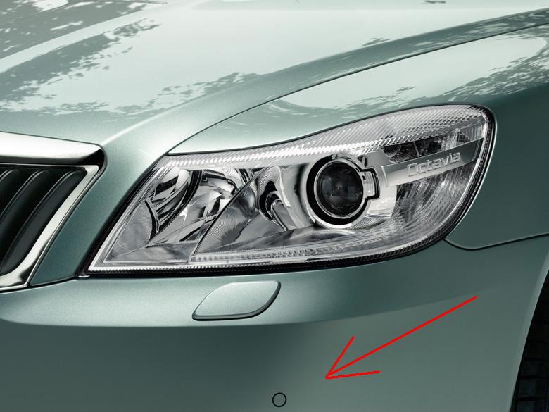

Zdravim. Neviete ci sa nedaju dodatocne domontovat taketo senzory. Mam na mysli ze vobec nevycnievaju. Fotka je z octavie ale videl som to aj na inych autach.

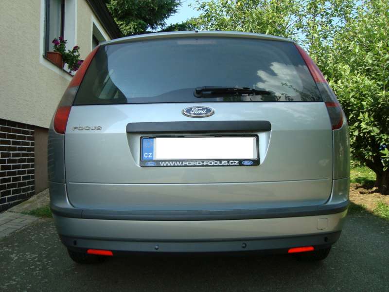

Dnes jsem montoval parkovací systém do spodní lišty. Dával jsem tam systém zn. Steelmate PTS400M6. Displej mám umístněný vzadu a sleduju ho ve zpětným zrcátku. Pokud by byl zájem, můžu dodat fotky s popisem.
Ford Focus II 1.6 16V 74kW combi, 04/2005, výbava SPORT
ihrdlick
Příspěvky: 2046
Re: Parkovací systém
Příspěvek od ihrdlick » 02.07.2010 06:36
pepazdepa píše: Pokud by byl zájem, můžu dodat fotky s popisem.
To je snad jasné, že "musíš" nahodit fotky !!!
pepazdepa
Příspěvky: 23
Registrován: 25.06.2010 09:36
Bydliště: Dobronín
Příspěvek od pepazdepa » 02.07.2010 17:41

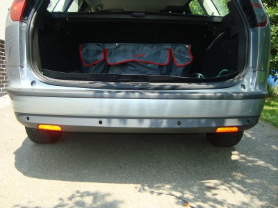

Ukázka montáže parkovacího systému Steelmate PTS400M6

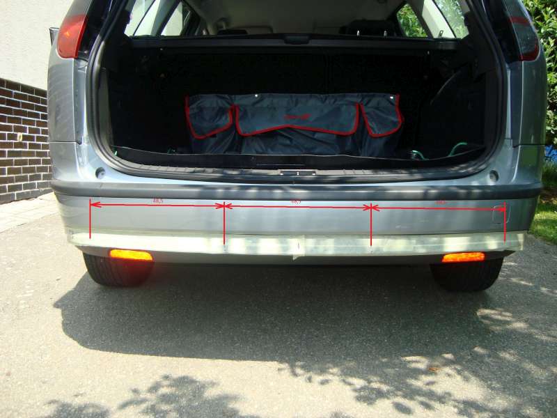

Rozměření - nakonec jsem zvolil tyto rozteče. Na obrázku mám chybně zakótováno 48,5. Ve skutečnosti je to 38,5.
Po vyvrtání - tak tady mi trochu lepilo, ale nakonec to dobře dopadlo :D . Ty otřepy co tam jsou vidět jsem pouze zahnul nehtem dovnitř. Nijak jsem je neodstraňoval.

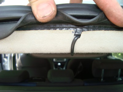

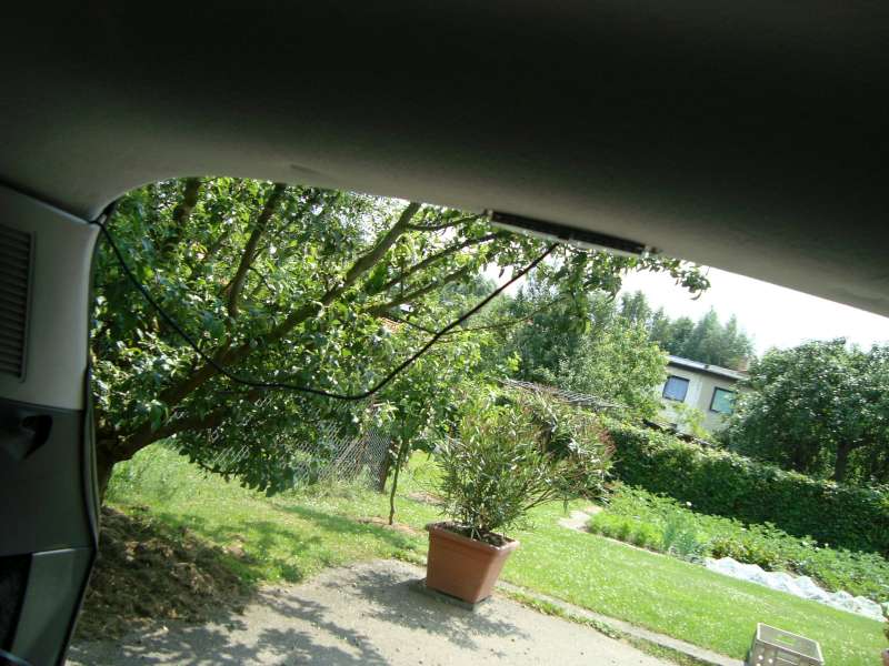

Průchod - zvolil jsem pravou stranu, abych se vyhnul složitému tahání kabelu k couvacímu světlu.

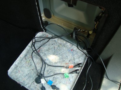

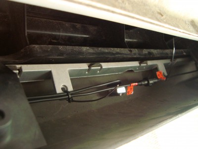

Přichycení kabeláže od senzorů.

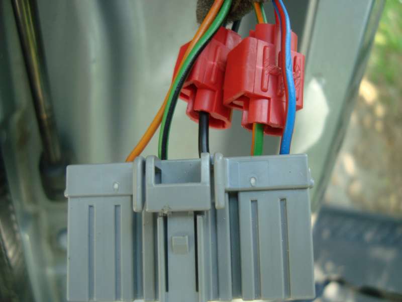

Zapojení - černý (kostra), žluto-zelený (plus k couvacímu světlu).

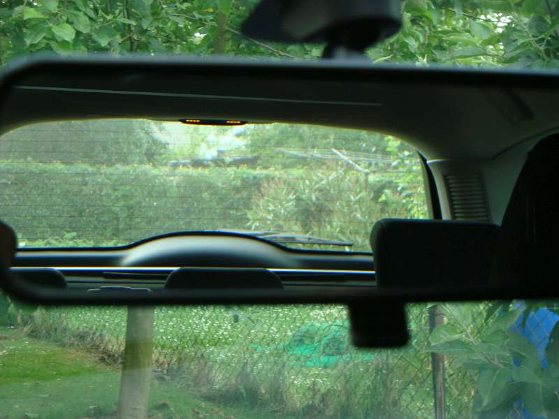

Umístění displeje. Displej je přišroubován přímo na strop. Má dva stupně hlasitosti + vypntí zvuku.
Finále.
Pohled do zpětného zrcátka
Naposledy upravil(a) pepazdepa dne 05.02.2013 15:14, celkem upraveno 1 x.
