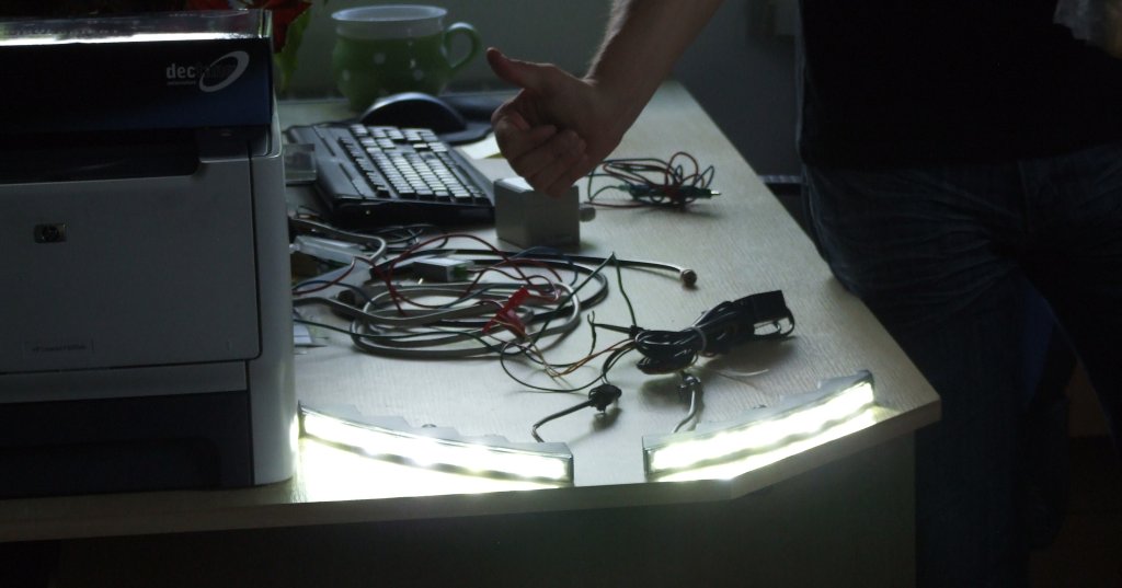

Příspěvek od Dr.Romca » 27.07.2011 13:20
Tak to dorazilo, svítí to parádně, žádná bludička se nekoná :)
Ale zklamalo mě to, že všude uvádí 220mm a přitom to má na délku 290mm, což mi zkazilo tak jednoduchý plán instalace, ale i tak si je asi nechám - zítra budu mít sundanej nárazník - budu přehazovat za poFL, tak si tam ty mlhy nedám a kouknu na možnosti. Nechce se mi ale do nárazníku řezat...

Ale změna bude už zítra, budu mít novej xicht a zadek :D (po 2.FL) :huraa:
Jinak tady fotka, jak to svítí, vzal jsem to dost z úhlu, aby bylo jasný, že to nejsou žádný bludičky :mrgreen: Zepředu to ten foťák nedával a i tak to hodně hodně ztmavil...
...a kolega se neudržel a blbnul před objektivem :totlsmile:

Příspěvek od davemomo » 27.07.2011 16:26
je to hezký, ale asi se ti to do těch záslepek nevejde, na ST nárazníku by šlo tohle http://www.ford-focus.cz/forum/download ... &mode=view ,ale škoda zase mlhovek
