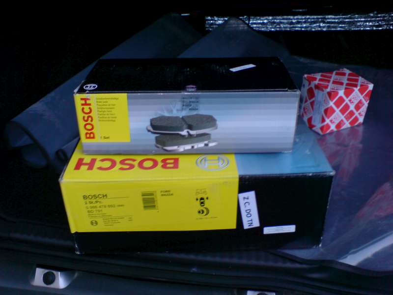

Suhlasim ze je v zasade jedno aky kotuc namontuje a ovela dolezitejsie su platnicky. Ale rozdelenie na tvrde a makke zrovna nevystihuje podstatu vlastnosti platniciek. Dolezity je obsah obrazivnych materialov, kvalita pojiva ako aj ostatnych mensinovych materialov nachadzajucich sa v platnicke. Je to zlozita alchymia. Potom si uz len vybrat podla sposobu jazdy aj ked vacsina platniciek na trhu su "univerzalne" platnicky robene pre "priemerneho" vodica tak isto ako aj original Ford.
Co sa tyka platniciek na kotuce Bosch tak ja som tam dal tieto:

Tak to jo, já jsem na destičky Bosch nějak nenarazil.
