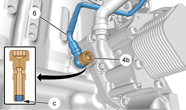

A este som zabudol....kolko alebo co moze stat take vytiahnutie toho kurvitka sitka z toho sroubu..??...neviete..??

zalezi na servisu:) autorizak ma jine hodinove sazby nez garaznik

marosmanik25 píše:A este som zabudol....kolko alebo co moze stat take vytiahnutie toho kurvitka sitka z toho sroubu..??...neviete..??
sroub je videt na videu presne v 1:27
[youtube]http://www.youtube.com/watch?v=7l8Rnq3QuTA[/youtube]
