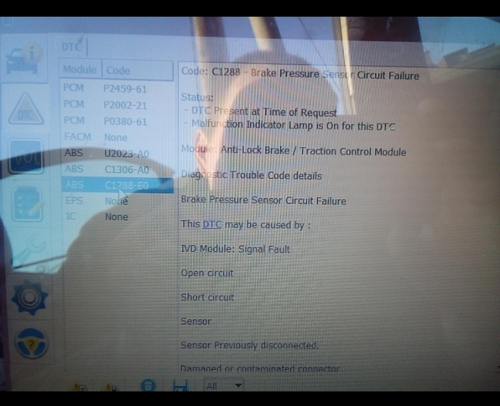

čauko, mám problém, nie ja ale kolega, už minule vyčítaná chyba z diag C1288, Svieti ESP auto jazdilo bez problémov, no teraz Engine System Fault, nudzový režím a chyba C1306-A0. Na čo by som mal pozrieť?
- Příspěvky: 25179
Re: Nefunkční ESP
o C1288 je tu toho vic nez dost, staci hledat

Zdravím, tak už také patříme do klubu se závadou C1288 (Ford Focus II r.v. 2005). Diagnostika píše Snímač brzdového tlaku. Pročítal jsem tohle vlákno a pokud to dobře chápu tak máme vadnou hydraulickou část ABS/ESP modulu. Na vadném modulu máme koncové číslo HA. Chceme se vás zkušenějších zde zeptat, zda postačí zakoupit např.tento modul https://dufy.cz/hydraulicky-agregat-brz ... 4914500042 a následně ho vyměnit. Předem děkujeme za odpověď
