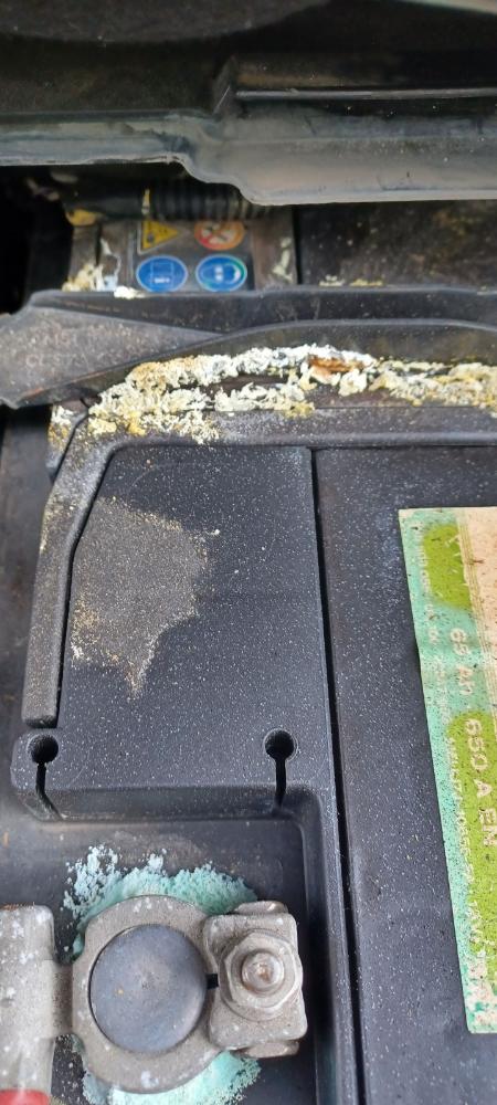

Ahoj všem, hledá info ke stavu baterie u FF3, 1.0 Ecobost, r.v. 2018. První baterka mi odešla ihned po skočení záruky :-) Nechal jsem si v autorizovném servise (jezdil jsem tam na garančky) dát od nich novou.
A takto vypadá vyměněná baterka nyní - v srpnu tomu budou tři roky.
O auto se starám, jezdím 95 % denně po dálnici 35+35 km....je to normální, aby takhle dopadla?

Ja by som nemenil, pokym ddzi napatie ako ma.
Sfusovali vymenu. Takze ocistit, vyumyvat, namazat kontakty (to nespravili urcite), namontovat naspat.

To napětí je další neznámá. Po dojetí padne napětí na cca 12,5 V v dalších hodinách klesá až na 12,1. Takto se chová od začátku a chovala se tak i první baterka. Pak ale při jízdě se pohybuje napětí 14 až 15 V. Když jsem se na to ptal, prý je to u FF3 normální a v pořádku.
Ale tomu moc nevěřím.

Do baterií moc nevidím, ale ty krystaly okolo všeho, to mi přijde, že ta baterka spíš vaří než že by se nedobíjela. Jestli není něco s regulátorem napětí.

Mám na baterce 14,7 V po nastartování. Tedy začátek dobíjení. Pak se to během jízdy sníží na cca 14,2 (před vypnutím motoru). To by myslím mělo být OK.

Vypadá to jako když vymění AGM baterii za EFB a nezmění nastavení (typ baterie) a pouze provedou reset BMS. Asi pěkně vřela.

Koukám na nápisy na té baterce, je tam skutečně napsáno EFB. Ale jestli při výměně něco přenastavili, to samozřejmě nevím.
Četl jsme rozdíl mezi těmi dvěma typy, ale který bych měl nakonec použít v mé případě (FF3, rok 2018, 1,0 Ecoboost, start-stop).
nebo lze použít oba typy, ale nezapomenout změnit nastavení? Změnu typu baterie - to si asi sám nezměním a neověřím, předpokládám.

Co ti to tam dali za baterku ?? V Praze na Cernaku ti to dobijeni, nastaveni v BCM mohu zkontrolovat...

Díky. Mám tam EFB - viz fotka. Zkouším se teď domluvit se servisem ve Slivenci, jestli by mi udělali výměnu baterky včetně správnýho nastavení, mám to za rohem.

A nemáš náhodou fotku i té staré baterie, co ti měnili?
