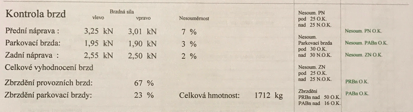

Nesouměrnost provozní brzdy může být až 25%
- Stehnak
- Příspěvky: 2236
- Bydliště: Modřice@JM@CZ
neprosel STK ( i na emise)
Neni pravda. Je nejaky vypocet kolik kN musi byt na rucni brzde nabrzdeno. Je to pro pripad totalniho selhani provozni kdy budes za kazdej kN na rucce rad...vitr73 píše:...bylo mi receno ze v podstate staci kdyz pri zatahnuti se obe rucicky nejak zvednou...rikal ze to neni provozni brzda ale jen parkovaci....

nevim ze by nejake kn pocital...proste zatahnul za rucni..rucicky nejak vylezli..a rekl dobry.. jde to docela.. ale ta leva je trochu slabsi ale v pohode
