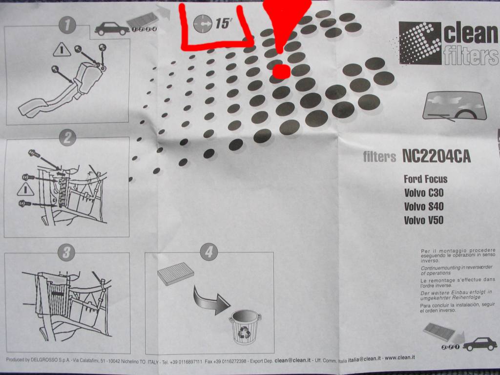

a jen pro zajímavost k výměně pylového filtru v kabině...musí stačit 15min !!!!
:nunu: :nunu: :totlsmile:
(...viz 3.foto:)

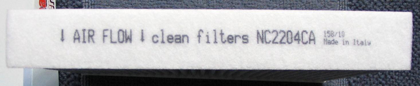

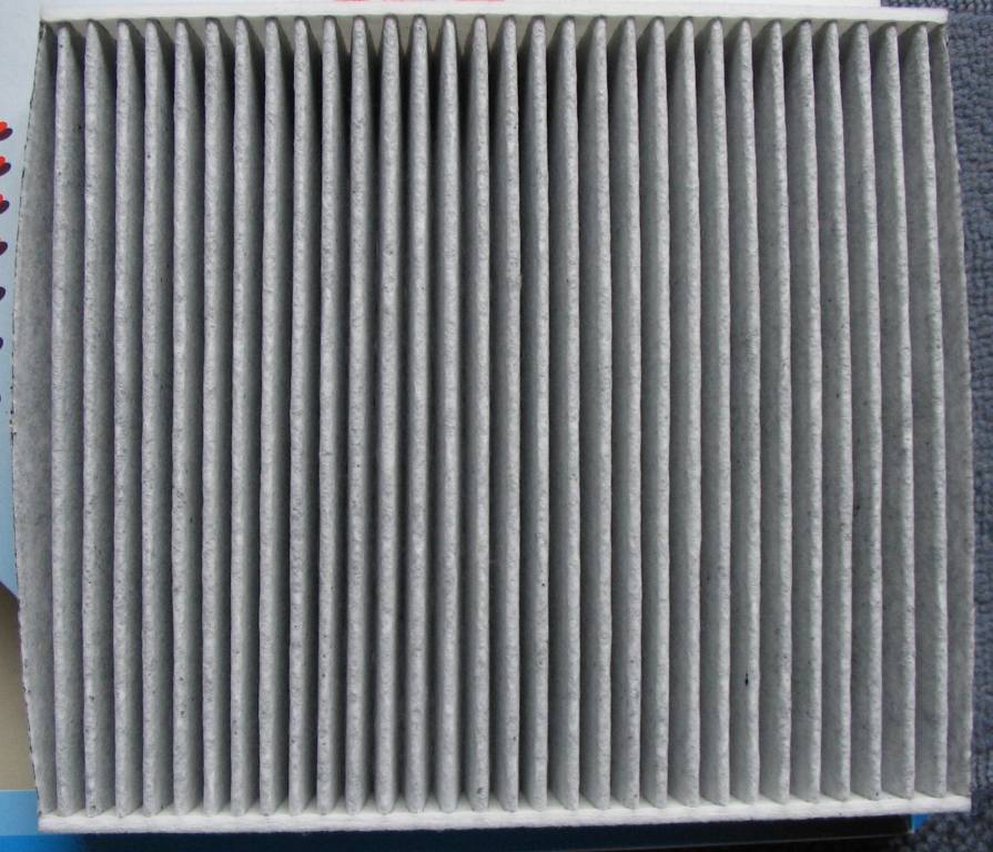

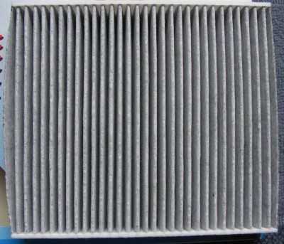

nový uhlík.filtr 1a
nový uhlík.filtr 1a
nový uhlík.filtr 1b
nový uhlík.filtr 1b
návod na montáž :):)

Prestoze /proto ze mam c-maxe, tak ten obrazek mi nic nerika :oops:

ja mam focus II kombajn ... a ten obrazek mi rika, ze vymenu delam ssssakra pomalu :lol:

výměna filtru je docela lahůdka,byl jsem u toho zkroucenej jak paragraf.Přeji hezkou zábavu :ble2:

Tak jsem to tu dneska procetl od zacatku a s hruzou zjistil, co znamena ten obrazek na papiru od filtru. To je ta povestna demontaz plynu 8O .
Ja si naivne myslel, ze je to nejake schema ventilace ve focusu a ze ja to budu mit uplne jinak - jednodussi samozrejme. :oops:
