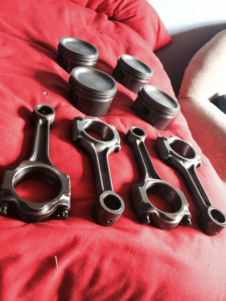

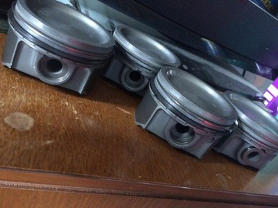

píst MK1 RS, taky moc matroše nad čepem není, a držej.
- Tomin123
- Příspěvky: 540
- Registrován: 09.07.2009 16:02
- Bydliště: Kamenné Žehrovice
Re: Vadný píst EB 1.6
No jo, ale MK1 RS nema primy vstrik a LSPI
Nejsou kovane ?
Nejsou kovane ?
