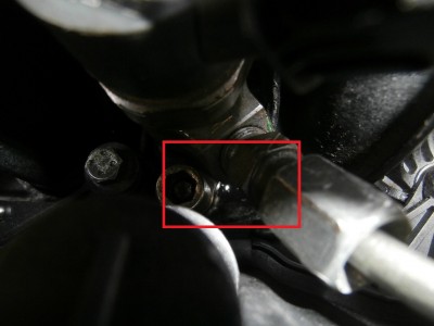

se z toho auta poserruuu,..zase se mě to rosí u vstřiku i po opravě....

Hned zítra ráno tam jedu a jsem zvědav jak se k tomu postaví,jelikož mě to už celé stálo 4000,-a chčije to dále.Říkali mě v pátek že by to mělo být OK,ale pokud ne že tam může být mikrotrhlina. Kua....Mě napadá válec,nebo vstřikovač,nějaké tlaky,nebo tak.

Re: 1,6TDCI - podfouknuty vstrik
a to rosi nafta nebo olej ?
- PatrikV
- Příspěvky: 15
- Registrován: 30.07.2014 13:21
- Bydliště: Gablonz an der Neisse
Ve Fordu mluví pořád o oleji.Moc tomu nerozumím,ale prý přepady,těsnění atd. vše OK.Myslím že sami už nebudou vědět kudy to prostě teče...
- Příspěvky: 19256
a je to cerny nebo ciry ? dole u striku nebo na těle striku ?
- PatrikV
- Příspěvky: 15

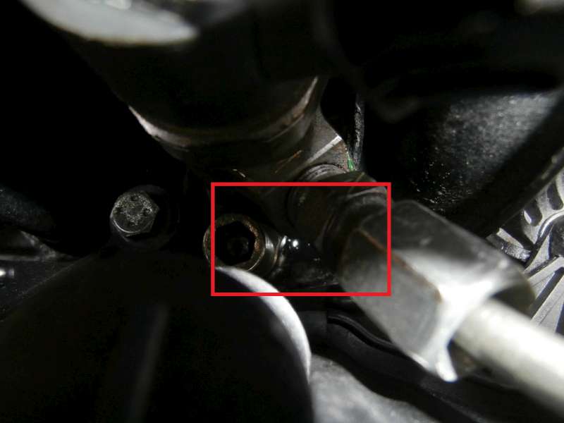

Není to čiré,je to olejové.Je to u těsnění vstřiku.To měnili už 2x.Zkusím to nafotit a hodit sem.
- PatrikV
- Příspěvky: 15
Tak jsem byl ve Fordu,....jsou z toho zmatený,protože vstřiky jsou přetěsněný a z toho druhýho respektive pod druhým je olej. Tak že opět servis až bude čas - prý možná plastové víko...kroutili hlavou...doprdele práce...was weiter machen?
- Příspěvky: 19256
mozna byc h zkusil vymenit stefty na striky , delalo mi to dvakrat ze se strik dole oprel a dotahovanim se steft natahl a zacalo to pod nim vytekat .
- PatrikV
- Příspěvky: 15
Dnes jsem vozidlo předal servisu s poznatkem ohledně šteftu, ať ho vymění,...jsem zvědav co mě čeká...
- PatrikV
- Příspěvky: 15
Šteft vyměněn a snad i závada odstraněna,....snad. Uvidíme.Díky foki za tip!
