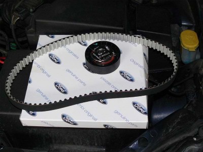

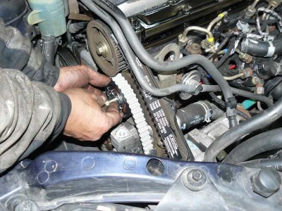

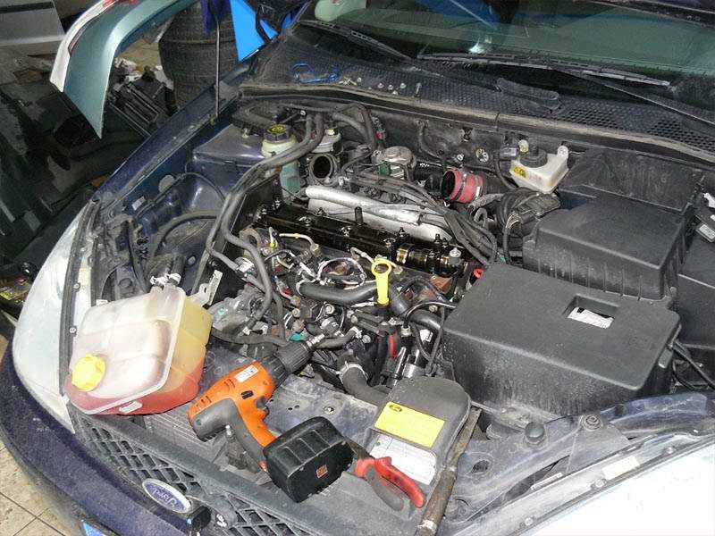

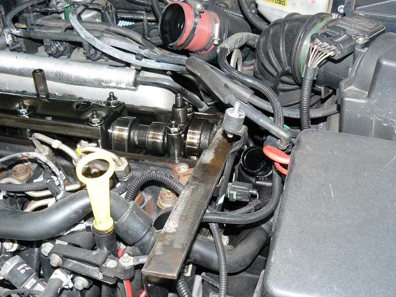

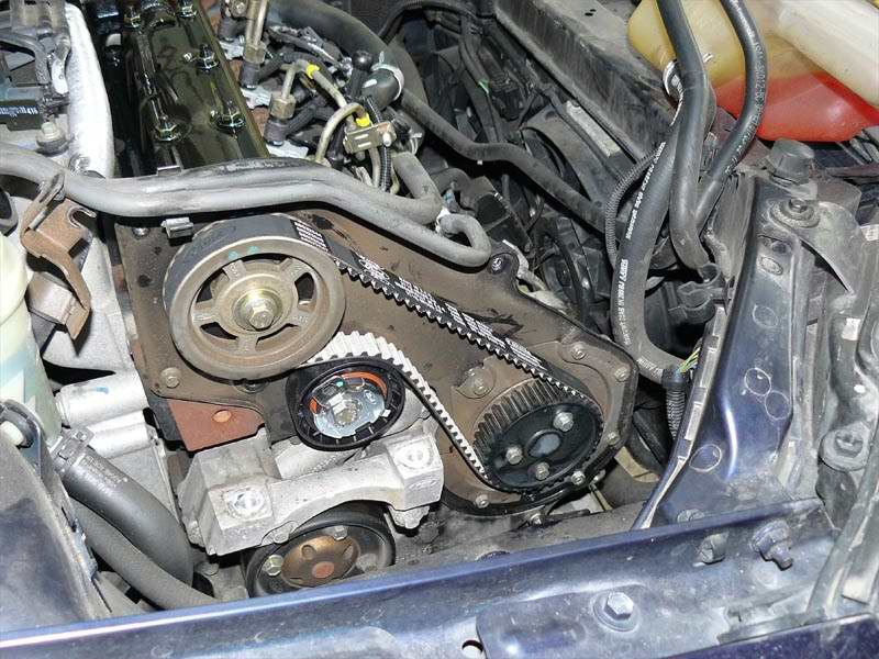

Pár obrázků z výměny rozvodů
Tak mě napadlo, že se tady pořád mluví o rozvodech a jsou mezi námi i tací co je v životě neviděli. Přikládám pár obrázků z výměny rozvodů v jednom známém servisu.
No a teď už bude výměna rozvodů pro každého brnkačka
