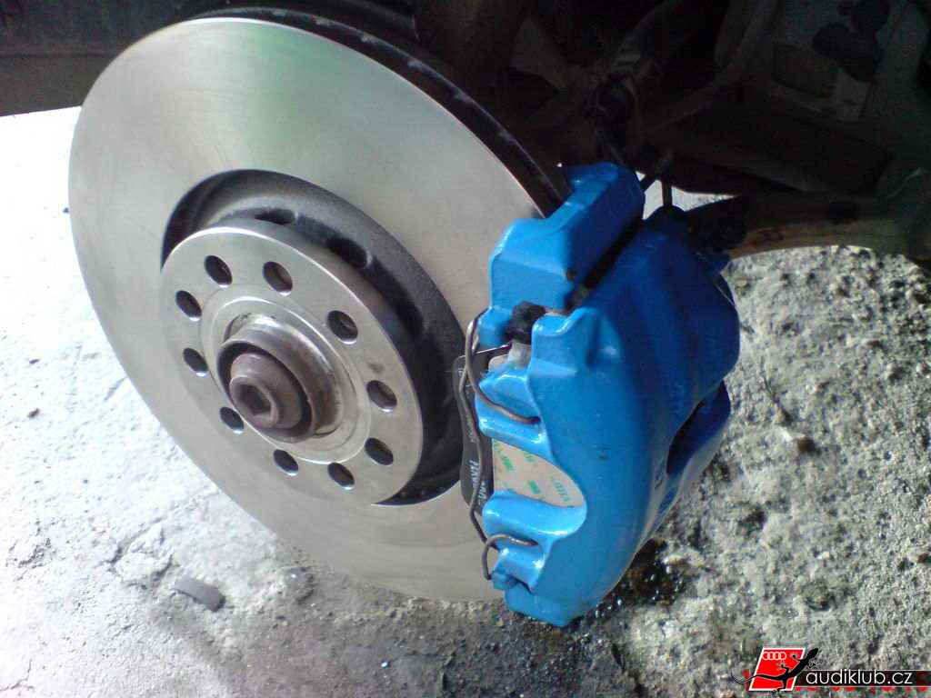

modrá dobrá ;)

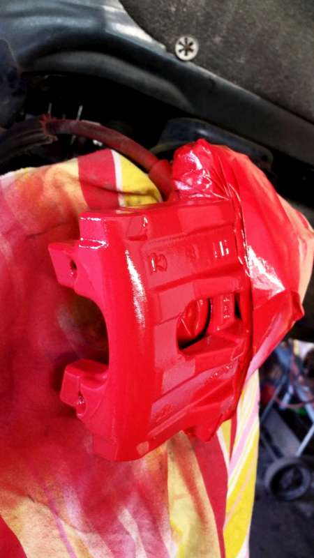

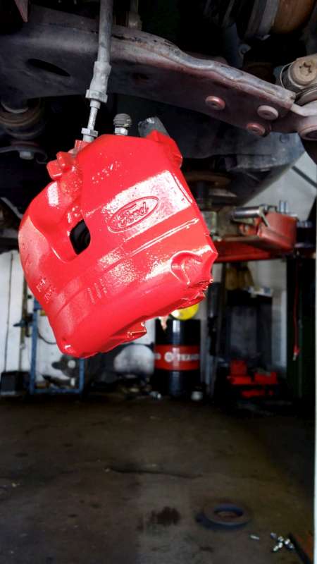

Foliatec ve spreji, ano, hodně drahý, ale perfektně se s tím pracuje. Vystačí v pohodě na standarní 4 brzdiče a třmeny, velmi jemný aerosol až do konce plechovky bez prskání, perfektně kryje, barva se krásně slévá, ale přitom nestéká. Za 2 hodiny při 4-5 vrstvách suchá na dotek, možno namontovat na auto, ale bez pérek/pružin, na to je ještě měkká, dá se po cca 6h. Vytvrzeno dle výrobce a lakýrníků po 24h, do té doby nejezdit. Nálepky údajně z teplotně odolného vinylu, zatím drží dobře, nedeformují se.
