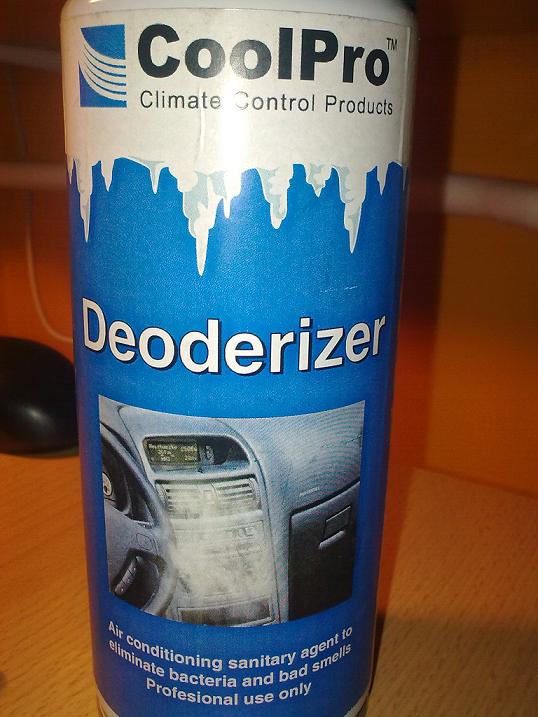

- Mira
- Příspěvky: 2616
- Bydliště: Třebichovice
Re: Dezinfekce klimatizace
Tak jsem dnes absolvoval komplet kontrolu klimatizace, viz. popis ZDE
Teď mi v autě krásně voní cosi od firmy CoolPro ....
