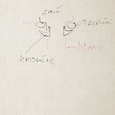

pockej to gumove teseni se da na sani , ten plastovej krouzek se nastrci pres , pak se gumove krouzky namazou a pokud je hlava vycistena tak to tam padne jak po masleMunga píše:Pomooc!

zkusli jsem to narychlo v rezu namalovat ( nekoukejte na graficke zpracovani bylo to za min na ipadu

A sakra,já to tam daval opačně než jsem demontoval(těsnění bylo vespod a plast to pouze přitlačoval).
Takhle chápu že to tam jde lehce. Akorát jsem udělal práci stejně blbě jako servisák ve F. dík
