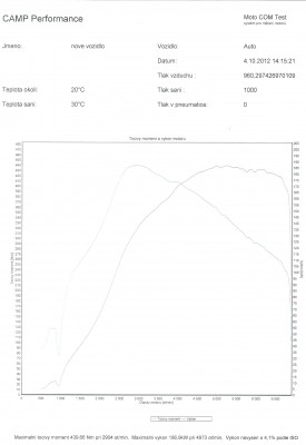

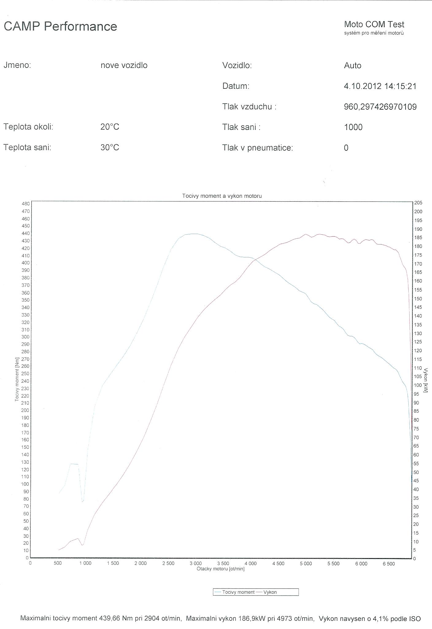

Toto je graf z brzdy po cipu. zatah motoru proti serii o hodně větší turbo tlačí až do cervene stupnice zatim plna spokojenost.

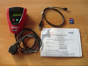

trochu to ozivim otazkou zda se da code red pouzit na jine auto ( vice aut ) ? nekde jsem nasel toto ale z popisu jsem se dozveďel ze nevi jestli se da pouzit dal

Code:red tady asi nikdo nemá, ale myslím, že to bude stejné jako Bluefin. Bude potřeba ten handheld resetovat, aby ho bylo možné použít na jiné auto.
Asi bych napsal do Code:red a zeptal se, kolik za reset chtějí. Čekám, že to bude cena blížící se koupi nového.
