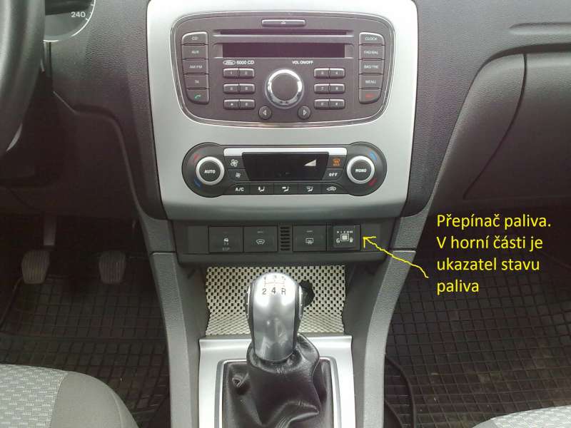

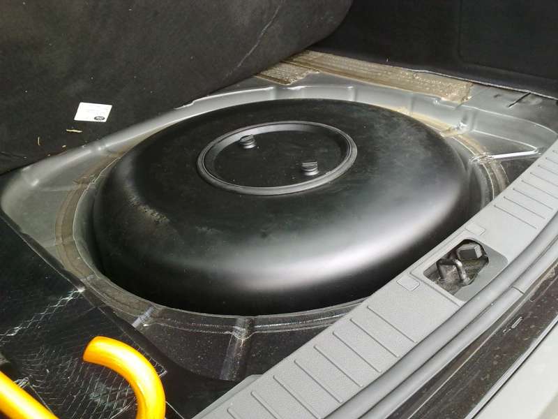

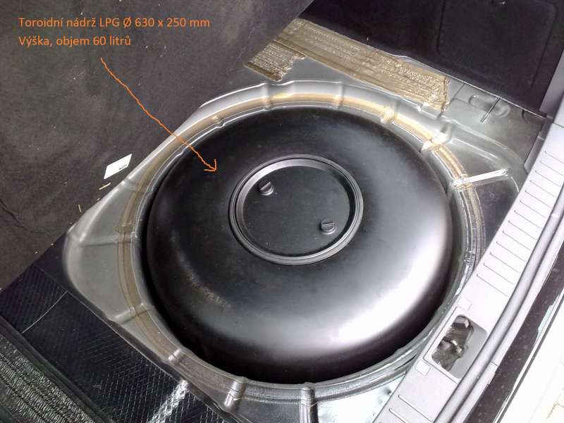

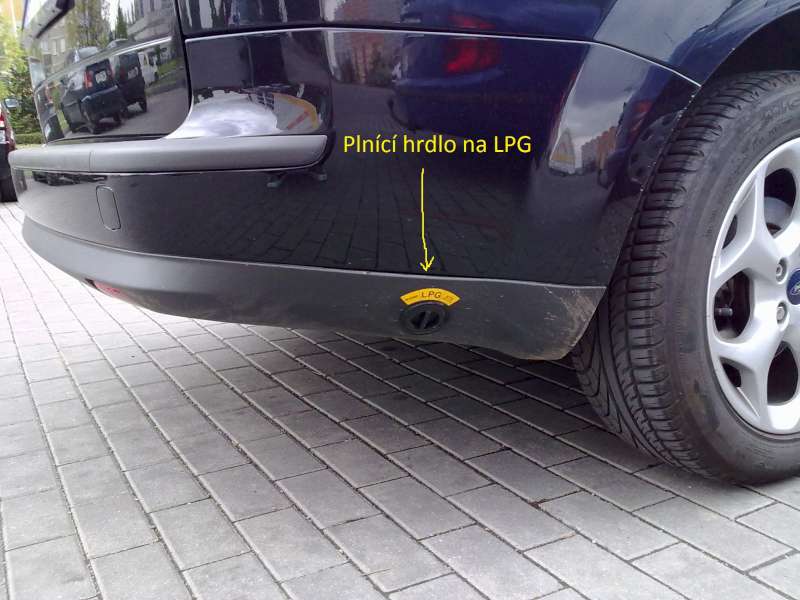

Tak už mám ve svém FoFo II. combi 1.8i 16V r.v. 2008 14 dnů LPG a jsem moooc spokojenej! :palec_nahoru: mám najeto asi 1500km a vůbec o tom, že jezdím na lpg nevím. Zatím jsem naměřil průměrnou spotřebu 8,77 litrů/100km (na plnou nádrž 55,4 litru LPG jsem najel 631km). Montáž mi provedla firma Autoplyn Čadek v Brně. Ačkoliv jsem na tuhle firmu nesehnal nikde (kromě fora na jejich stránkách) žádné reference a nikdy jsem s nimi neměl žádné zkušenosti, tak musím říct, že jsem toto svěřil těm pravým odborníkům. Ráno jsem jim předal auti a řekl jsem kde chci mít přepínač na lpg a kde plnící hrdlo a jakou nádrž (zkoušeli jsme tam dvě) nakonec jsem zvolil 60 litrovou místo rezervy (sice mi asi o 1,5 cm zasahuje do kufru, ale to mi nevadí) a oni mi ještě upravili plovák, tak abych ji mohl plnit na 90% a v 15h. jsem už odjížděl s LPG a dali mi záruku po celou dobu životnosti auta! http://www.autolpg.cz ...... Doporučuji :D

Ahoj, tak tady jsou ty slíbené fotky :)

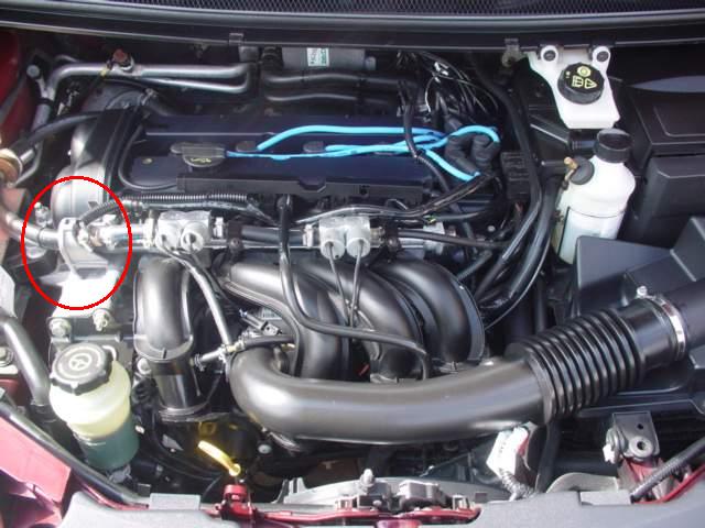

Ahojte,mohl by mi nekdo poradit co je toto za lpg system?Jedna se o FoFo II,1.6 16V,ale to urcite vsichni poznate :) Melo by to byt auto z nemecka,r.v. 2005.Jde mi o to jestli to neni takovy system,na ktery bych tu v CR nesehnal pripadne nahradni dily atd...Mel by byt na aute 5 let,cili prakticky od zacatku co to auto jezdi,najezd udajne nejakych 80tis km.Mam prave domluvenou prohlidku,tak se radsi ptam,abych tam nejel zbytecne..

Len mensia poznamka - zaujimave ako urobili privod plynu cez oko zavesenia motora
