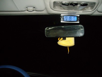

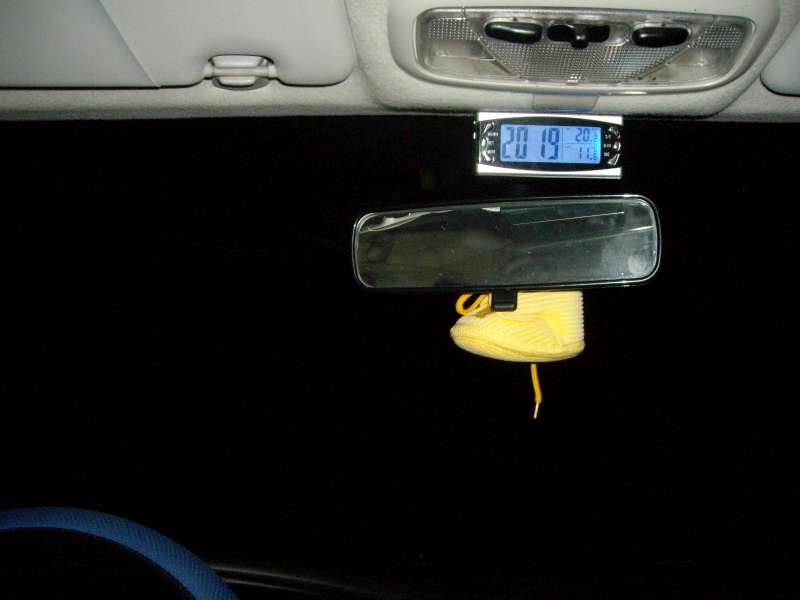

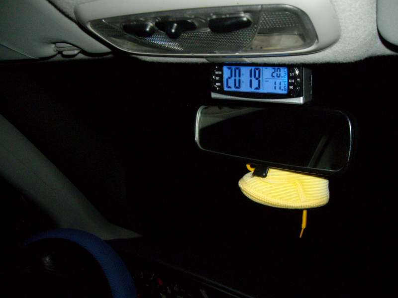

Aby som nebol len citatelom, doplnam svoj teplomer namontovany cez vikend.
Stal 499,-Sk. Ma pekne modre a oranzove podsvietenie.
Dakujem vsetkym ktori prispeli svojimi skusenostami do tohto fora a ulahcili mi tak moju montaz teplomera.

Vypadá to dobře.Jak jsi ho chytil?Ten neni na zrcátku,viď?

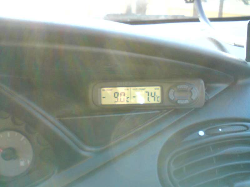

Tak jsem dostal teplomer do auta.
A sel jsem jsem ho tedy nainstalovat.
Sundal jsem pristrojovku, do ktere jsem udelal dirku na protazeni kabelu a vyvedl jsem cidlo zaslepkou co je je u kloubu dveri. Cidlo jsem zatim dal pod blatnik a evidentne je to spatne (coz jsem vedel), jelikoz to ukazuje o 2,5°C vic. Takze kdyz jsou -4 ukazjue neco kolem -1,5.
Ale drat se da jeste prodlouzim a vyvedu dopredu k narazniku. Byl jsem uz dost zmrzlej tak to dodelam nekdy jindy.
Podsviceni displaje je zapojene na pojistce pro obrysova svetla. Takze se rozviti soucasne s pristrojovkou.
Tady jsou neajake fotky (z mobilu)

Dobry, jen jestli to podsviceni nebude v noci "tahat" oci...

na ty fotce to tak vypada, ze by to vadit mohlo, ale v noci mi to teda nevadi.

Musím potvrdit.Měl jsem ho nad zpětným zrcátkem,v noci to osvětlovalo i trochu interiér,ale očím to nikdy nevadilo.Já dokonce objednal dva kusy,ale oba po zapnutí podsvícení pískali a také si přidávali teplotu.Proto jsem ho vyměnio za jiný funkční.Snat Ti bude sloužít a já narazil na špatné kusy...
