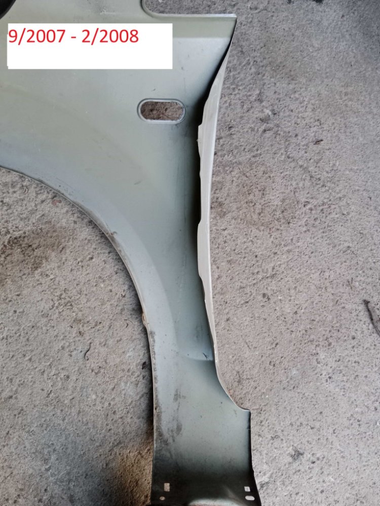

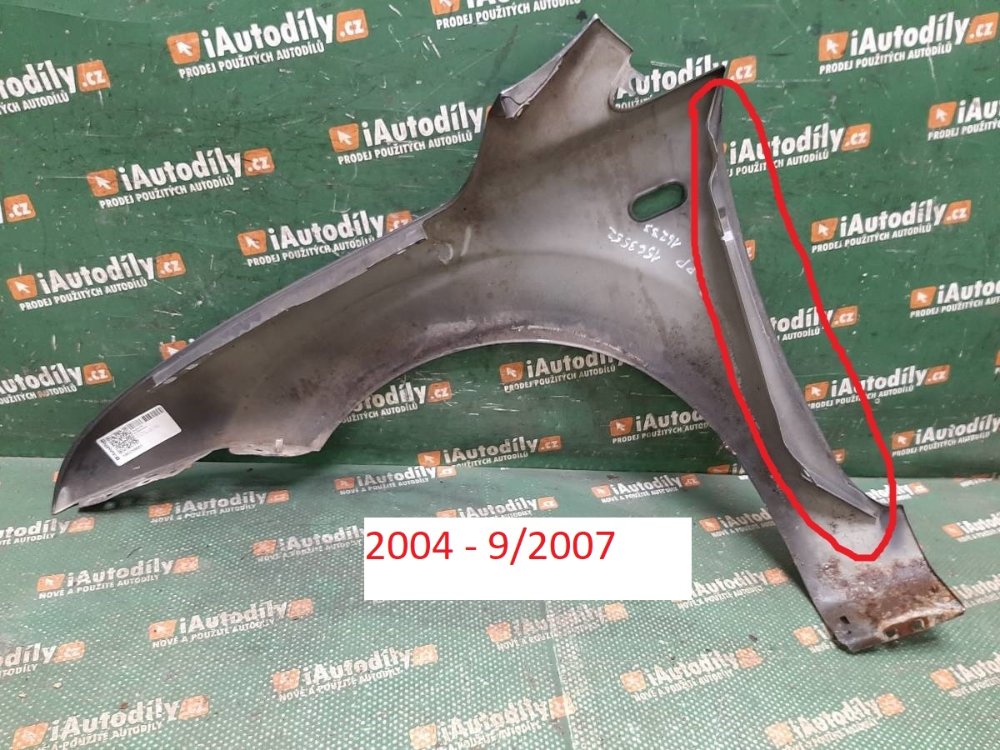

Tak abych dotáhnul dotaz do konce... Trvalo to sice, ale koukněte na obrázky a je vidět rozdíl v profilování blatníku.

Myslis, ze nebude zamenitelny?

Co je to za patvar?? :-)

Zaměnit nepůjdou. Bohužel. Ten mezityp se fakt blbě shání. Spousty obchodu, spíš teda snad všechny, o tomhle nevědí.

Adow píše: 05.11.2022 17:37 Co je to za patvar?? :-)
Patvar to je, ale takhle to soudruzi ve Fordu vymysleli :wallbash:
