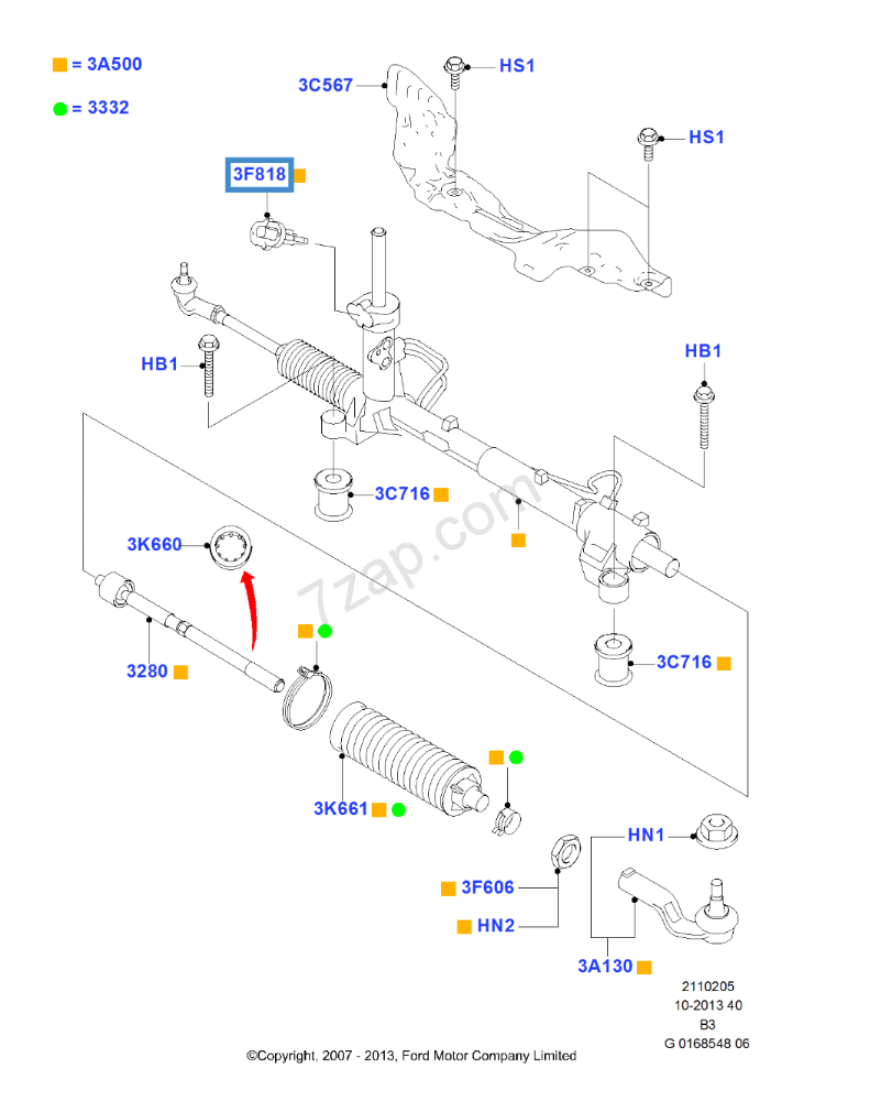

Tak příčina zjištěna. Měli jsme to ve Ford Fišer v Toužimi na výměnu blatníku a lakování, no a při té příležitosti nám udělali na tuto závadu diagnostiku. Vadný snímač úhlu natočení volantu (snímač rotace řízení 1306737).kPetr píše: 30.07.2020 02:54 ....Rád bych se zeptal na problém se servem u C-MAX 2.0L Duratec-HE (145PS) - MI4, v provozu od 4/2008, najeto přes 170tis. km.

Odhad ceny opravy je: Snímač 4347Kč + 1,5hod.práce + programování, takže výsledná cena opravy by byla cca 6300Kč, nebo zkrátka do 7000Kč. Takže zcela nepochybně přijde tato oprava v blízké budoucnosti taky na řadu.
