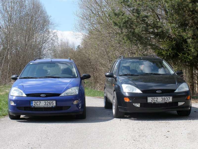

Jestli ti to pomůže ,pošlu ti fotku a na ní ten černý FoFo má ET 35 a pneu 215x45x17 ,kola tedy spíš pneu ,jsou lehce ven z kastle .Fotil jsem to já a auto nevypadá špatně :wink:

no dakujem pekne > vypada to moooc dobre ;). Roztec je 4x108 ET 35 > co vidim ze nie je az taky problem > uz lne zistit ci z xsary bude pasovat ten stred na kole. Pretoze som sa kdesi docital ze z PSA ten stred na fofa nepasuje > resp pasuje ale nie moc presne. Diky moc za foto by the way
