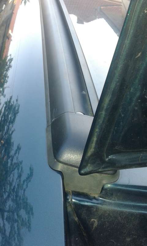

Zdravím
Vedel by mi niekto poradiť,ako demontujem túto strešnú lištu?Nemôžem tu nič také nájsť a zateká mi tade-prasknutý tmel.
Za skorú odpoveď ďakujem
Ford Focus II 09/2005 combi 1,6TDCI Duratorq bez DPF tmavá zelená metalíza

Příspěvek od rh1980 » 12.04.2014 18:20

Fu,moc ďakujem.No to bude robotička

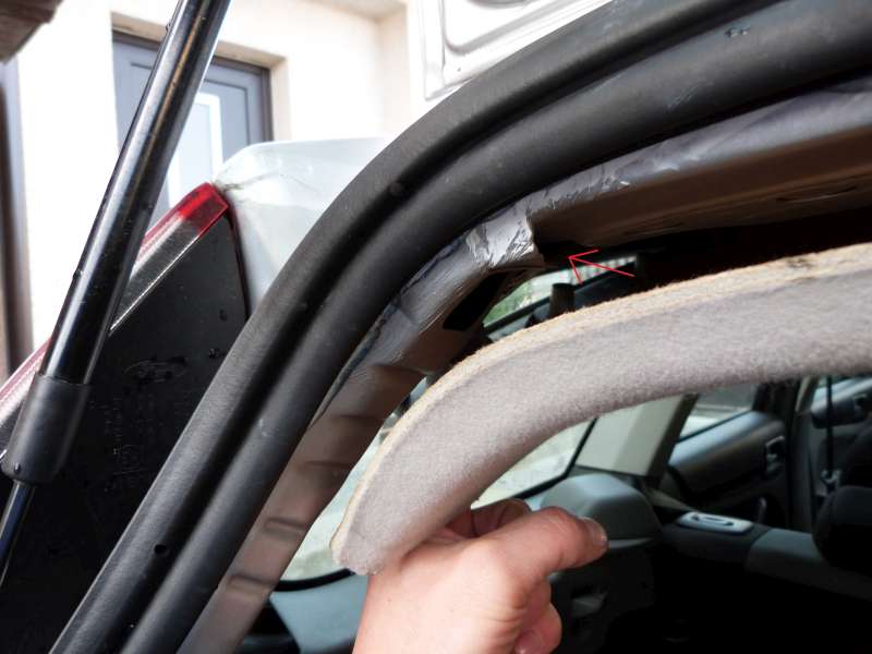

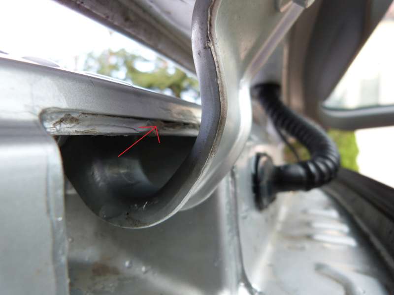

Tak jsem se taky zařadil do klubu zatékačů do kufru. Původně jsem myslel, že to zatéká pod hagusama nebo jak tady bylo psáno pod střešníma lištama. Tak jsem dal auto do servisu. Mechanik podlepil hagusy a všechny spoje plechů v levém rohu kde to teklo a prej dobrý. Za tejden zapršelo a voda v kufru :nunu: ,tak jsem se dal do bádání sám rozkryl jsem plasty a uvolnil stropnici nad kufrem, abych aspoň trochu viděl kudy to teče. Vzal hadici a poléval a nakonec jsem přišel, že to teče skrz spoj plechů u pantu. Jak je to schovaný za pantem tak to není moc vidět. To sem zalepil a pohoda a sucho :huraa:.

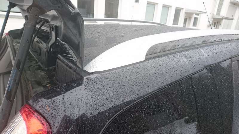

Moc díky za tip s lištama. Bylo to ono, na konci pod nima to teklo. Obě strany, lišty sundány, dal se tam silikon (ne tmel!!!) a už je sucho. Lišty se musely očistit lehce srazit a přilepit zpět :)

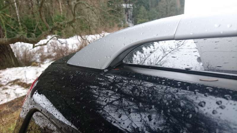

Tak jsem se tomu o víkendu taky musel věnovat, bylo mokro v kufru vpravo. Použil jsem lepidlo Tectane a snad to bude dobrý. Ale nebejt tohodle fóra, tak na příčinu těžko přijít, ty prasklinky se tvářej dost nevinně. Na levou stranu zatím kašlu, ale když jsem na ten žlábek koukal, tak to brzo asi poteče taky.
