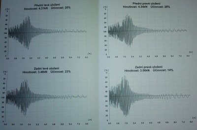

Dnes jsem byl na testu tlumičů. Nečekal jsem teda nějakou hitparádu, ale tak malou účinnost jsem teda nečekal.

Pokud test nekecá, tak to musíš poznat i bez testu, že to máš jak parník

Re: Tlumiče
zadek mi ujížděl na nerovnostech, ale předek jsem neviděl problém. Uvidím po výměně.
