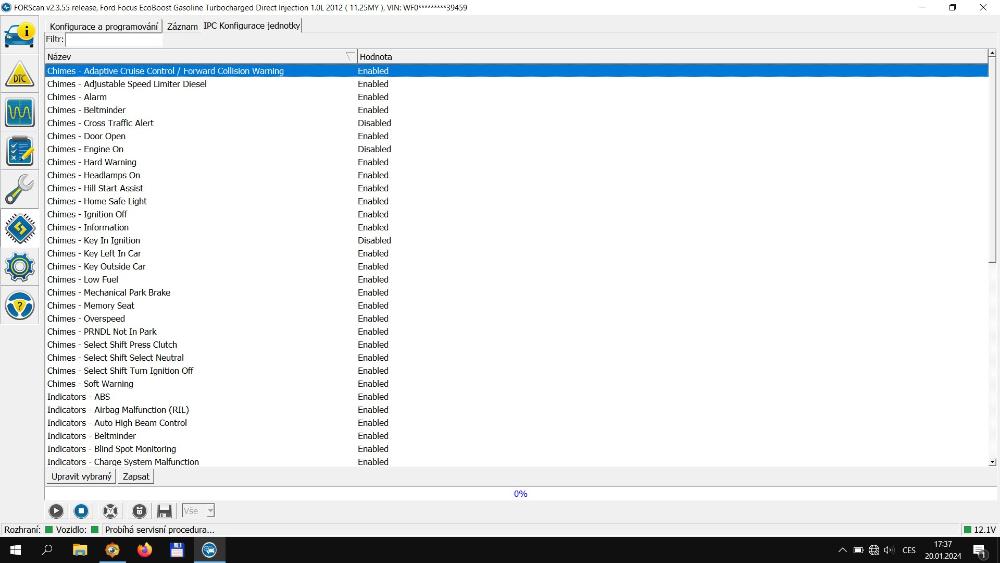

Odmazal jsem profil a znovu připojil:
Ano, načetlo to víc jednotek:
I po rozkliknutí konfigurace tam není možnost přepnutí expert módu:
Stačilo by mi pouze najít vyp/zap zrcátek, jinak bych to neřešil...

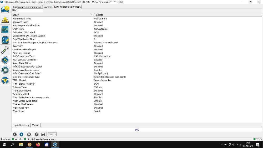

Ne, viz 2. obrázek (fs01.jpg) - expert mód tam prostě není...
Re: forscan
Napsal: 21.01.2024 18:28
od Anduril
Na obrazku fs01 nemas zadnou centralni konfiguraci otevrenou, tak co furt resis?
Spust proceduru konfigurace BCMii Centralni konfigurace (primarni), otevre se nova zalozka a tam uvidis parametry k nastaveni a muzes si v zahlavi prepnout rezim na Engineering.
