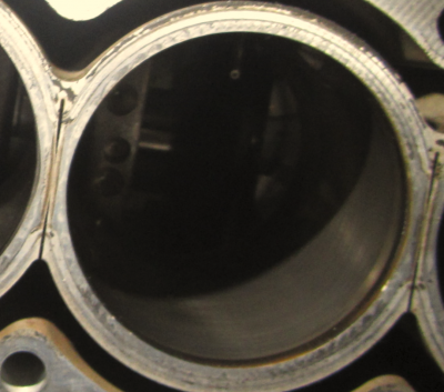

Pokud někdo spekuluje o podtáčení, tak jsem ho nepodtáčel. Skoro mám podezření, že motor nebyl ok snad z výroby, neboť nyní to je velký rozdíl. Nechápu to. LSPI v servisu technikovi nic neříkalo.
Ostatní válce byly čisté, žádné poškození nebylo vidět.
