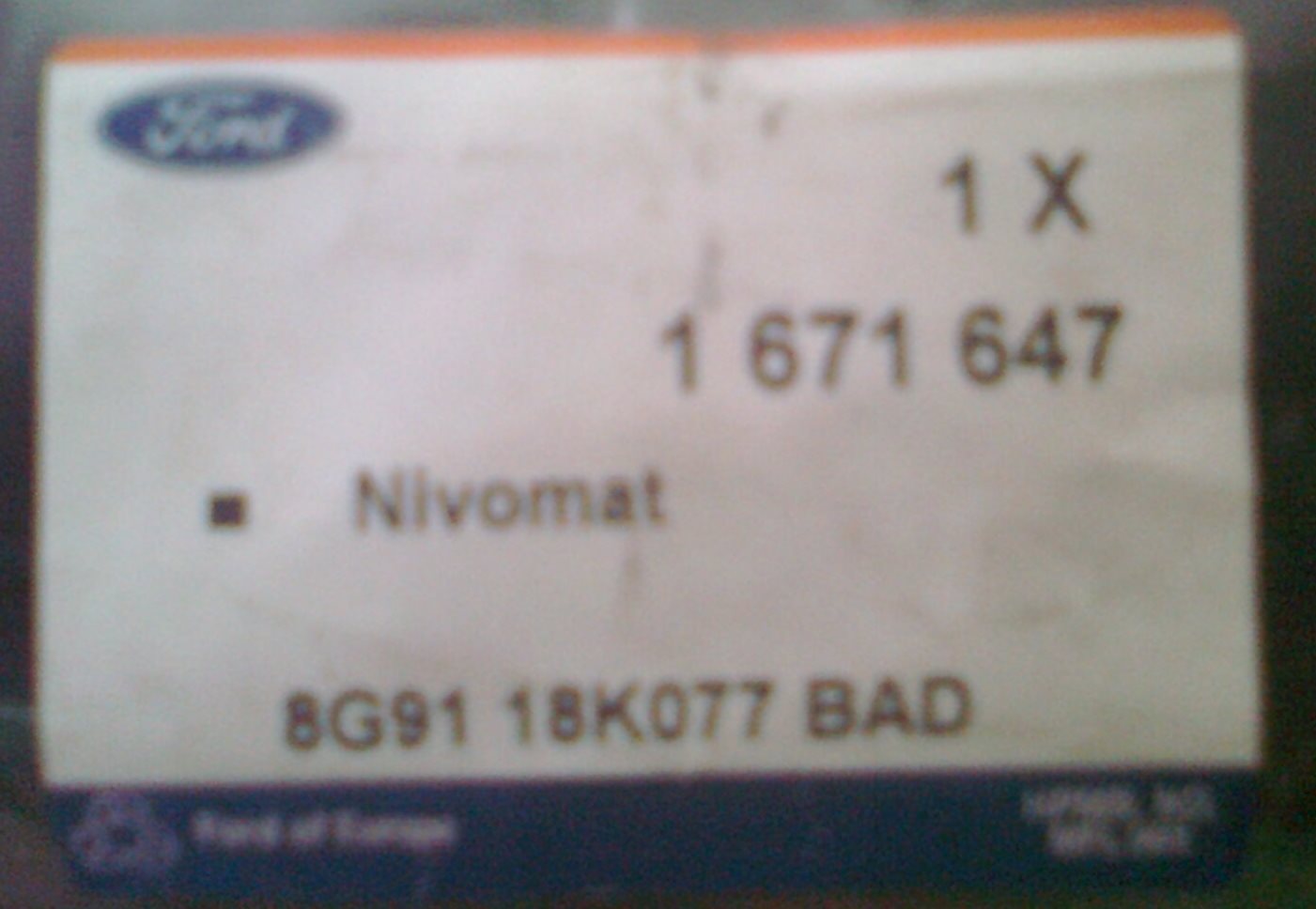

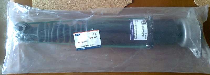

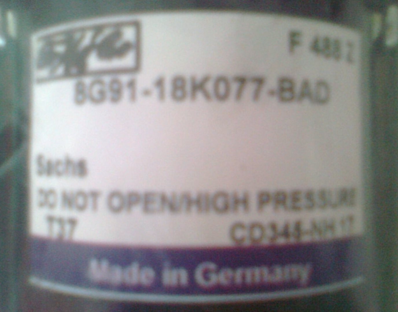

tezkac píše:
Brehowicz píše:Harmoniku má ,ale bakuli na zásobním ne :nixw:
tak bohužel je tam i ta bakule :-(
dal jsme to na výměnu a po vyndání jsme zjistili že tam je tlumič s nějakou nivelací, takže ty kayaby si můžu strčit za klobouk a budu schánět jiné, lepší a pořádně dražší origo Ford, cena u Fordu cca 9.000,- za kousek
tak konečně dorazil nový tlumič, je to Nivomat, nicméně žádné ovládání tuhosti podvozku nemám
Ford Mondeo Turnier 2.0 TDCi Titanium
