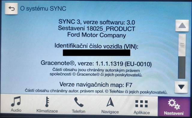

Nainstaloval jsem mapy F7 a hlasy dle Diamondear, poté tovární nastavení Sync 3. Viz obr. Zběžně vyzkoušeno a vše funkční.
Androiďaci, pokud se vám v poslední době stratil AA Mirror tak jako mně, tak řešení je dané. Za vše může aktualizace Služby Google Play
Je třeba v telefonu provést
1) Obchod play - políčko vlevo nahoře - nastavení - Automatické aktualizace - neaktualizovat aplikace automaticky
2) Nastavení - Aplikace - Služby Google Play - tlačítko vpravo nahoře - Odinstalovat aktualizace
3) Nainstalovat odsud Služby Google Play: https://www.apkmirror.com/apk/google-in ... 1-release/. Vyberte variantu podle svého telefonu - v mém případě 12.2.21 (440-188803320)
4) Nainstalovat Android auto odsud: https://www.apkmirror.com/apk/google-in ... #downloads. Vyberte variantu dle svého telefonu - v mém případě 2.9.574924-release
5) Spustit Android auto- vlevo nahoře - about - 10x klepnout nahoře na About android auto - klepnout na 3 tečky - developer settings- úplně dole zaškrtnout neznámé zdroje.
Potom se již AAMirror opět zobrazí. Pokud vám se ale aktualizují Služby Google Play na 12-5-21, tak AAMirror zmizí. Tak ať se daří
