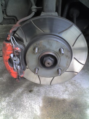

Myslíš tyhle?
Budu mít z největší pravděpodobností tyhle:

motokuba
Příspěvky: 101
Registrován: 04.10.2008 13:39
Re: Brzdové destičky
Příspěvek od motokuba » 17.10.2008 12:48
Tak už jsou doma :-)
