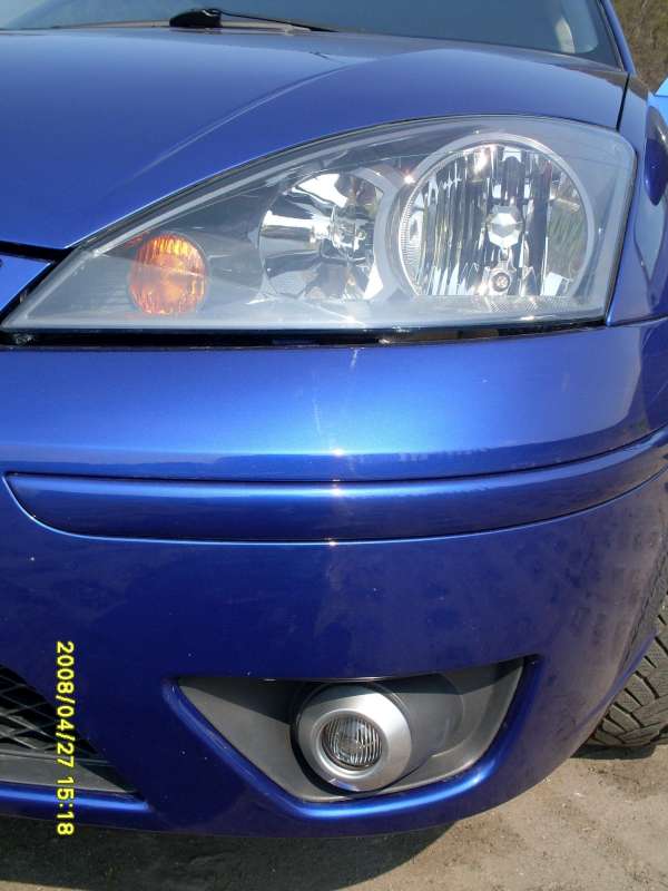

Nemal tu niekto podobný problém? Predpriprava tam bola, hmlovky sú osadene a zapojene. Ziarovky sú typu H8. Keď zopnem zadné hmlovky, tak by mali svietiť aj predné, ale nesvietia
. Neviete nikto, kde by mohla byt zrada? Dik
Ford Focus II, 1.6 TDCi, 125 hp / 310 Nm(chip); CC bumper

Zdravim, tak som zistil, ze vo FOCUS CC/ST hmlovke, mam pravdepodobne ziarivky H8(35W) namiesto H11(55W). Priprava vsak je na H8. Ma tu s tym niekto skusenosti ?
Dik
Dik

Je tam na predne hmlovky nejake relatko, ktore by mohlo chybat v poistnej skrini ?
Dik
Dik
