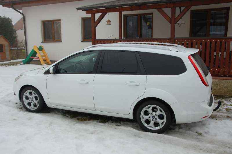

OK a děkuji za reakce. Za plastem bylo mokrý bahno a začalo to tam samozřejmě pracovat. Ono je to i trošku zevnitř, ale nic tragického zatím. Tak doufám, že šikovnej lakýr si s tím poradí. Samotnému se mi do toho moc nechce. Bych to asi sprasil:-) Jinak tady posílám foto celého auta.

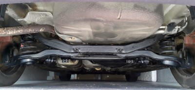

Tak po 2 zimách jsem zkontroloval podzvozek a už mi to nedalo a před další zimou jsem to raději znovu stříknul sprejem (místo Den Braven Tectane jsem zkusil Body 950). Vypadá to takto (kéž by to tak vydrželo ještě rok, vloni na STK to na technika zapůsobilo
Hlavní pozorování tkví v tom, že předchozí výše popsaná procedura je v mém případě funkční tak max. na 3 zimy a pak to chce ochranný nástřik obnovit (což je relativně v souladu s tím, co píšou i jiní uživatelé na různých fórech). V mém případě nebude problém s velkým počtem najetých km, ale spíš s tím, že nasolené auto někdy zaparkuji v garáži a tam za vyšších teplot probíhá koroze rychleji.
V jiném vláknu psal uživatel "Specík" něco o vosku na podvozky:
http://www.ford-focus.cz/forum/viewtopi ... u&start=27
Asi myslel tohle:
https://www.motip.com/products/motip/au ... axcoating/
Možná bych to příště zkusil, jsem už trochu unavený z toho obrušování zkorodovaných míst...

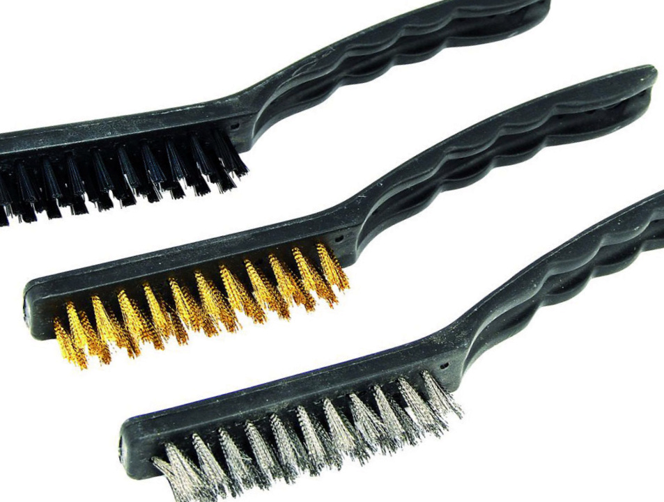

Nejdřív zajedu do ruční myčky, ostříkám tlakovou vodou spodek, kam dosáhnu,
pak auto trochu zvednu na podpěry (lehčí zadek) a v leže pod autem pokračuji. Nejdřív ještě nějakým měkčím smetáčkem na mokro umyju zbytky, co se nepovedly v myčce a pak to odrhnu ručně malými kartáčky (případně šroubovákem, když jsou to větší kusy): Pak jsem to stříkal odrezovačem a po jeho zaschnutí (přes noc) už konečně může přijít ta nejzábavnější část - několik vrstev ochranného nástřiku. Hezky je to vidět třeba na videu tady (kde to čistili ručně a stříkali pomocí speciálního přístroje, ten zvedák se fakt hodí - nebo alespoň nějaká montážní jáma): https://www.youtube.com/watch?v=YkGLNlchrJY
