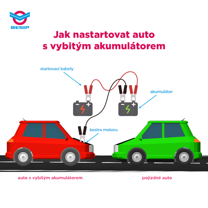

Kdyz startuju auto pres kabely, mel bych u sveho dat kabely na oba poly baterky a u druheho (vybiteho) kladny na pol a zaporny na kostru. Je nejaky problem kdyz se zapoji i u me na kostru a ne na pol?

Mas vacsi prechodovy odpor pri pripojeni na kostru.
Zapajanie na kostru je blbovzdornejsie.
Mal by si na vybitom aute pripojit minus na kostru, aby pripadne iskrenie pri ODPAJANI nemohlo zapalit vznikajuci vodik pri prudkom nabijani baterie. A tuto kostru odpajat ako prvu (nie +).
Ako posledne by sa malo pripajat plus na tom, ktore nabija. Ak to prepolujes, tak vies rychlo zareagovat a vytrhnut kabel. Ak aj nahodou padne na kostru nabiteho auta, tak cez kable sa vyskratuje vybita bateria a vypnuty motor, co nenapacha az take skody.
Idealne pripajat: minusovy kabel, + vybiteho, + nabiteho
Odpajat: - vybiteho, - nabiteho, potom plusovy kabel

Oka diky. Ja jen ze jsem musel vcera startovat firemni auto pres moje a k minusu u me na baterce se tezko dostanu tak jsem to dal na kostru, jen me zajimalo jestli je to nejaky problem. Auto chytlo takze jestli je to jen ten vetsi odpor tak cajk.

Tak pisem. Ale tam je dolezity aj postup pri pripajani a odpajani. Lebo ked napr. odpajas ako prvy plus na vybitom, nema pripojenie na kostru zmysel.

Jj chlapi, to vse chapu, navod je i na obale s kabelama me slo prave o to ze jsem nemohl dodrzet spravny zapojeni z duvodu ze u sebe mam minus az pod torpedem nebo jak se tomu rika takze se k nemu s kabelem nedostanu tak jsem to dal na kostru.

Tak si to dal na kostru, vždyť je to jedno :wink: můj focus má kostru dokonce uzpůsobenou na cvaknutí kleští :wink:

Kludne to namiesto - polu daj na kostru. Na vybitom aute by to stale malo ist na kostru, dovody som pisal. A ostatny postup tiez zostava.
A vo vseobecnosti tie ukostrovacie body mavaju (povrchovu) koroziu. Poly baterie zvyknu byt cistejsie. Plus prechodove odpory na spojoch a na tom kusku kabla.... takze mas tam trosku vyssi odpor. Na vybitom je dokonca lepsie ako na kostru to nacvaknut na motor. Starter ma potom cez blok celkom dobre spojenie.
Inak to nie je problem :wink:
