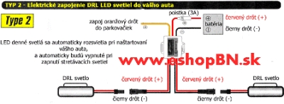

Pořád nechápu,co tu řešíte 8O Myslim si,že je to jednoduché. :!: :?: Připojíš DLRky na baterku a další drát na parkovačku.Když sepne světelný senzor,tak automaticky zhasnou DLR. :idea: A nebo máš "blbé" DLRky. :nixw: :D
schema_zapojenia_led_dennych_svetiel_sj 286_287_288_ typ2_295_296_mycarr_celorocne_svietenie_denne_svetla_led_rl.jpg

Ada píše:Pořád nechápu,co tu řešíte 8O Myslim si,že je to jednoduché. :!: :?: Připojíš DLRky na baterku a další drát na parkovačku.Když sepne světelný senzor,tak automaticky zhasnou DLR. :idea: A nebo máš "blbé" DLRky. :nixw: :D
Prečítaj a pochopíš. Tvoj systém je úplne iný .........ako alternatíva pre vozy ktoré nemajú originál polohu AUTO

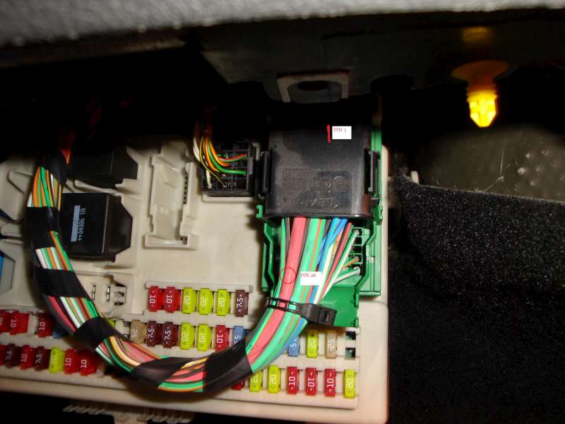

Cau potreboval bych radu s upresnenim tech pinu 1 a 26. Na foto jsem je oznacil kde by meli byt ty piny. Pin 1 je vedle toho tlusteho červeneho a 26 dole v levem rohu?

paranmax píše:Cau potreboval bych radu s upresnenim tech pinu 1 a 26.
... na kabely nekoukej, odpocitej si to v konektoru a pak uz ty spravny kabely najdes.

paranmax píše:Cau potreboval bych radu s upresnenim tech pinu 1 a 26. Na foto jsem je oznacil kde by meli byt ty piny. Pin 1 je vedle toho tlusteho červeneho a 26 dole v levem rohu?
Tak ako si to označil je to presne opačne. Pozri trebárs na obrázok od " masterT" na predošlej strane. Pin 1 je tenký kolík asi 1,5mm priemer a pin 26 je široký plochý asi 6mm.

jo já vim už jsem si to upřesnil. Ted jeste pockat na ten kabel.
