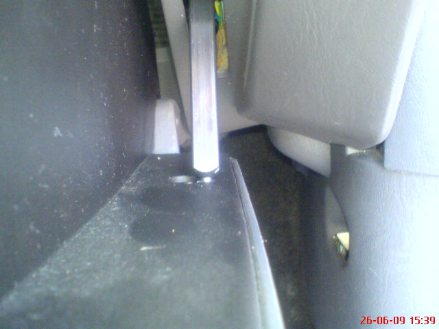

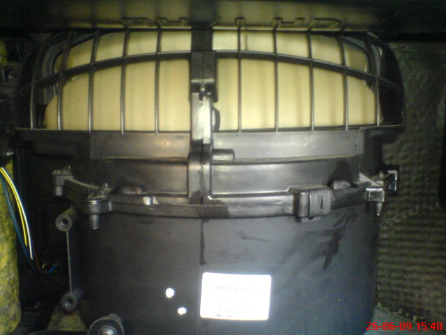

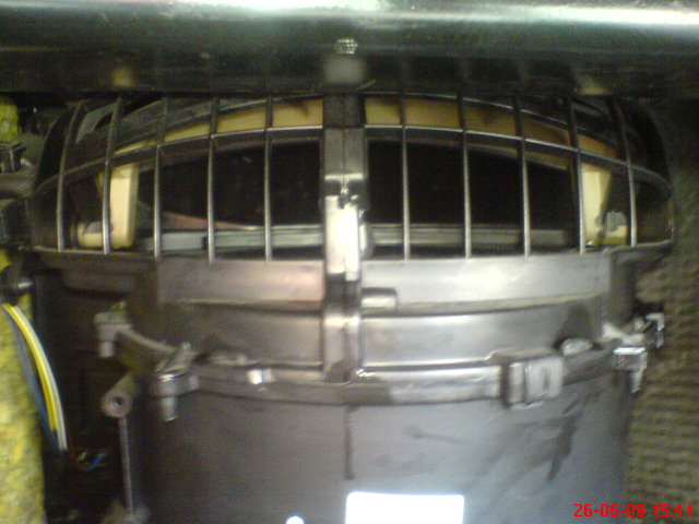

A pri zmacknuti tlacitka vnitrni cirkulace se oevrou dvirka cirkulace a sem pri pustenych vetraku na plno pnastrikas dezinfekci :wink:
A zde vidis mechanizmus vnitrni cirkulace. Ted je closed
Tenhle nesmysl uvolnis tim ze ho posunes do leva

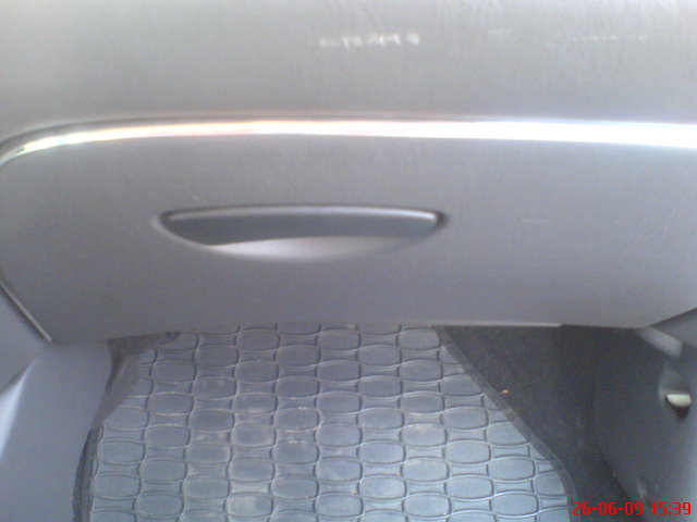

Kastlik vis kde je  :mrgreen:
