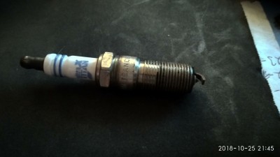

Re: originál svíčky
Příspěvek od jarod72pm » 25.10.2018 20:58
:mrgreen:
letos jsem měnil FoMoCo CYFS-12VN4 které byli utopené a špatné za starší model Motorcraft AYFS22PP . Ty další to je nějaký pátek už zpět ,ale nebudu to teď dohledávat ,na to jsou tu jiní detektivové :mrgreen:

Přidám aktuální zkušenost, měl jsem v autě pár let FoMoCo CYFS-12VN4 (je na nich vyražené logo Bosch) a poslední cca půl rok až rok jsem registroval "pocukávání" kolem 3,5-4 tis. otáček, ne přímo že by motor cukal ale bylo to jako by na desetinu vteřiny ztratil výkon. Dělo se to jen při akceleraci, při ustálený jízdě to bylo ok.
Teď jsem tam dal svíčky označené "Motorcraft 4M5J-12405-AA" (na krabičce je made in mexico) a pocukávání je pryč, tak doufám že to tak i zůstane.
