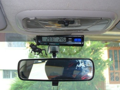

Tak mi od Cage přišlo čidlo za což děkuji,ale už vím jak ta moje bestie funguje.Měření teploměru je napájeno baterií 1,5V...Pouze podsvícení displeje je bráno z baterie.Když otočím klíčkem a nastartuju,tak se rozsvítí.mohu ho ale i vypnout vypínačem.Čidlo už je vytažené ven na podložku RZ.A teď....když vypnu podsvícení tak teploměr ukazuje správně...Nepřidává jízdou ani neubírá,ale měří přesně to co je venku.Jakmile ale zapnu podsvícení,tak teplota během 5-10 vteřin vyskočí o cca 5 stupňů.Myslel jsem,že ten displej začne topit,ale to by nejprve lezla telota vnitřní a pak se to neděje.tak v čem může být zrada.Docela mě to štve... :(

Vidím to ještě na výměnu toho teploměru...,já jsem napojil podsvícení na tu žárovku od zapalovače a je to o.k. ,(teploměr z tesca 299,-)

Už ho reklamovat nemůžu,páč sem si ho lehce upravil(odstříhlá zástrčka apod.)Ale tak jsem nad tím přemýšlel a špatný asi bude,že teploměr bude hůř měřit při vyšším napětí,ne?Podle toho mého testování...Nejde něco stvořit,aby zamezil vyššímu napětí na teploměru.Chápu,že normálně je stavěn třeba na 12V,ale většinou je v sítí 14-15V...Ale to by to zase dělalo i dřív,že?Tak nemá někdo nějakej nápad?Nebo koupit novej?

tak tam zkus šoupnnou nějakou 12V zenerku , to by mohlo stačit a nebude to drahý :wink:

prostě v nějaký prodejně se součástkama řekni že bys potřeboval Zenerovu diodu na 12V a tu zapojíš do serie na drát pro napájení toho teplomněru. nemáš co zkazit, kdybys ji otočil tak to jenom bude bez napětí :wink: :wink:
