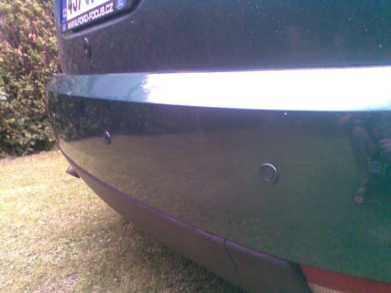

Senzory jsem sama doma natíral korekční tužkou na lak,kterou jsem kupoval ve fordu....Je to tak malá plocha,že to nepoznáš.

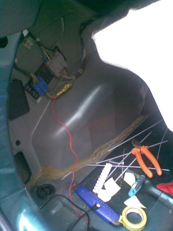

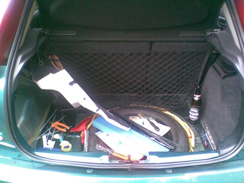

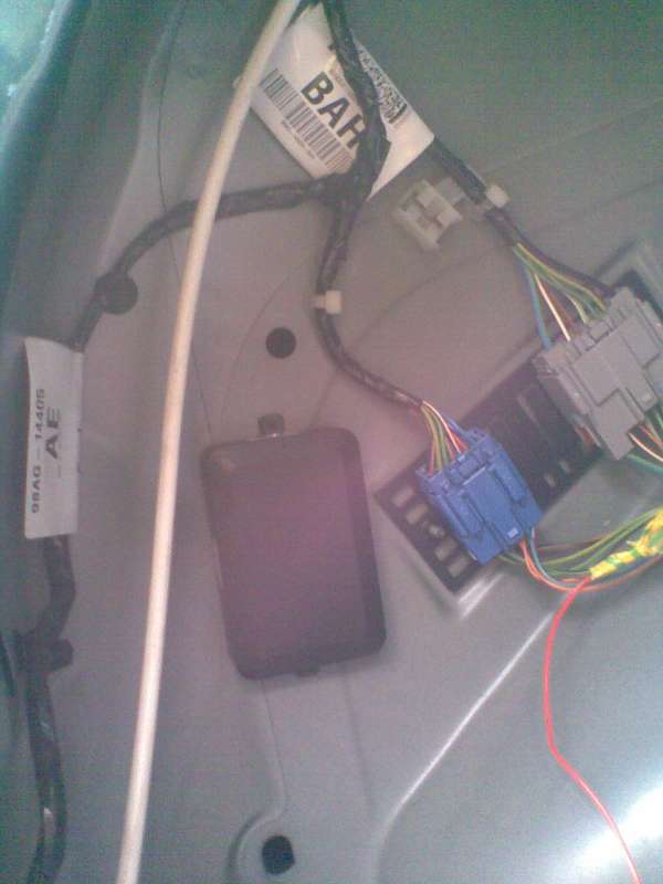

Tady jsou fotky z montáže.Třeba to pomůže :wink:

vidim, ze pivko pri montazich se objevuje cim dal tim vic. Ja ho pri montazi nepil a mozna to byl duvod, proc jsem to napoprve zvoral :lol:
Kóťa
Příspěvky: 9765
Re: Parkovací systém
Příspěvek od Kóťa » 15.07.2008 23:09
U mě to šlo jak na drátkách.Až sem čuměl.A pro fotku jsem ho tam nestavěl....Je to opravdu náhoda.Příště tedy zewle....BRANÍK!!!! :lol: :wink:

No jo, ale jen jedno nebo pak by to mohlo taky bejt, "centimetr žádná vůle" :D

Ten centimetr žádná vůle tam je :oops: :lol: Pravý ke středu se mi k mému úžasu lehce šounul.Zhruba o ten cm.Normálně to vidět není,ale pokud se koukneš....Takže máš pravdu.Měl jsem zůstat u jednoho....Ale nikdo si toho nevšimne :wink:

Ale asi je to jedno, já neměl žádný a 3-tí čidlo mi o skoro cm ujelo dolů :mrgreen:
