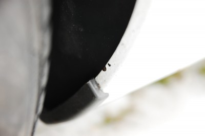

Ahoj Kluci,
mám na Vás jeden dotaz a prosím o pomoc. Na svém Focusu (r.v. 9/2010) jsem nedávno objevil na předním blatníku odchlípnutý kus laku. Samozřejmě je to pod tím rezavé a je to rezavé i z vnitřní strany.
Myslíte si, že bych mohl uplatnit záruku? Auto je pravidelně servisováno u Forda i s veškerými kontrolami laku. Poradíte mi prosím, zda má význam to zkusit vyreklamovat a kam bych mohl napsat, abych se dostal na tu správnou osobu?
Jinak jsem z Plzně.
Moc všem děkuji.

Příspěvek od Karel2 » 04.02.2017 15:58
Ta zaruka je na prorezaveni, tohle je povrchova koroze. Podle mne to neuznaji. Muzes to ale zkusit na pobocce Fordu, technik to nafoti a mozna posle na schvaleni. Ja mam bublinnky o 5 cm vedle, to by asi uznali, ale davat auto na tyden, ci vice do servisu s nejistym vysledkem, se me nechce. Pokud je koroze na plechu, tak nic jak jemne opiskovani zasazeneho mista trvale nepomuze. Pochybuju, ze to nejaka lakovna udela.

Příspěvek od fordduratec » 04.02.2017 16:15
