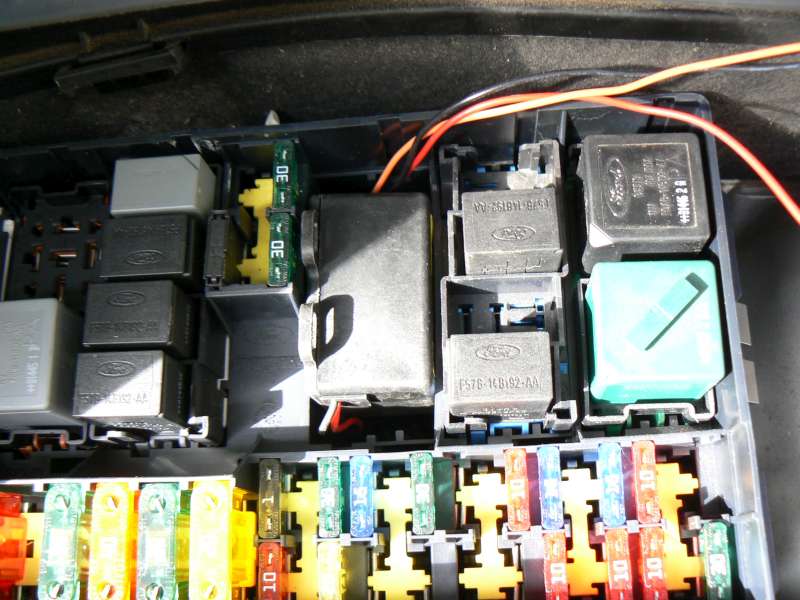

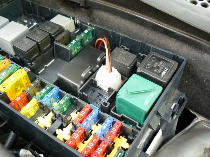

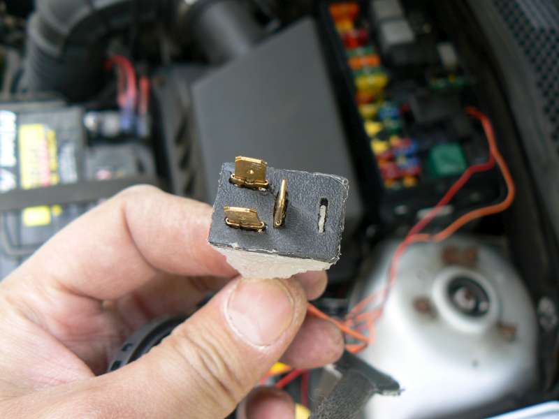

- LeD
- Příspěvky: 59
- Bydliště: Lysice
Re: Světla pro denní svícení
to ihrdlick:
taktéž hlasuju pro variantu B, vypadá to podstatně lépe
- jinak mně třebas svítí jen ty SDS, na co zbytek, dřív se taky nesvítilo...
a zapojeno to mám takto: - nutno dodat, že tyto světla jsou vybaveny spínací automatikou, ale asi by stačilo i obyč. relátko
- vše zapojeno v patici pro relé denního svícení, jen ten "konektor" se musí ještě doplnit (došli náboje v tavné pistoli) a stříknout na černo
ať to trochu vypadá

To LeD: mohl by jsi mi prosím poslat nějaký náčrtek toho zapojení? Když si koupím relátko, tak co kam dát. Jo a tohle jsem dneska viděl na benzínce. Ten zadek FF kombi je kolegy z práce, ale ten W co tam přijel, tak měl vepředu 3 pásky z bílých LEDek...světla jak cip, ale už to bylo moc !!!
