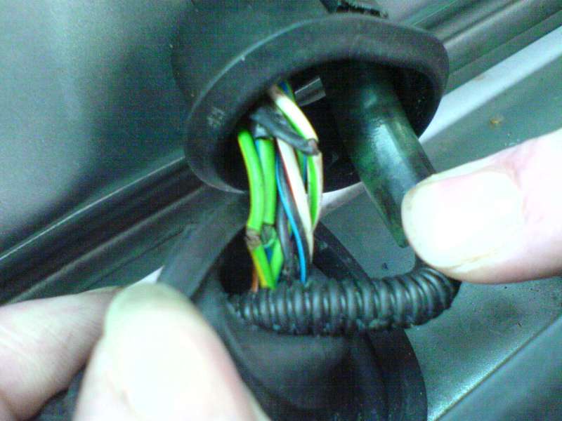

Test na diagnostice nebo jak se tomu napojení na počítač říká proběhlo.
Vše zkontrolováno od počítače,přes elektriku až já nevím po co-dokonce to zkontrolovalo i moduly i ten GEM modul a jasně to napsalo ,že je zkrat na drátech u zadních dveří,jinak GEM modul je v pořádku.Tady je foto,jak vypadají ty dráty-foceno mobilem.

Jinak oprava ve fordu je účtována-1500-2000kč :(
