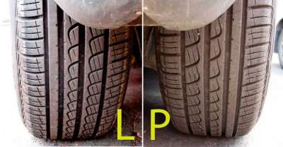

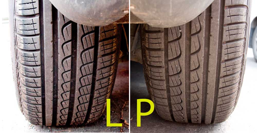

Tak jsem zdokumentoval obutí (Pirelli P7) na svém autě a má se to následovně :)
Tak ani sám nevím,je označena jenon strana exterier.

Farebne bodky su len nejake interne oznacenia vyrobcu pneu tykajuce sa varky zmesi ci take nieco.
Ak mas asymetricke, tak davas podla outside a jedno na aku stranu.... Okrem nejakych vynimiek co spominal jamaka, ale vtedy je na pneu aj napisane outside left/right.
Ako vidno na Adovej fotke. To ze su asymetricke, znamena ze su akoby zrkadlovo oproti sebe. Takze tie drazky s rovnou plochou v strede su vzdy "outside". Keby si chcel dat pneu zlavej dopravej, musis ju otocit o 180°. Je jedno pritom ci das lavu doprava ci naopak, smer dezenu tu nie je podstatny a teda nemozes ani rozlisovat left a right. To by pripadalo do uvahy, keby si mal nejaku zmiesaninu asymetrickeho a smeroveho dezenu.

OK sak netvrdim ze nie, ale na tych dunlopoch SP to sedi napis outside a sipka otacania presne definuje ci patri nalavo alebo na pravo, a len na tych lavych su 2 cervene bodky no skusim to nafotit...
aj tie micheliny checknem...
lebo na tych pireli je jasne ze dezen je orientovany OK symetricky k stredu auta ale jedna pneu ma akoby smerovanie dopredu a druha opacne...

Hmm, ta tvoja posledna veta, to je fakt... :|
Tak ja uz vazne neviem a nejak sa tym aj nemienim zatazovat, na suchu to zmysel nema, na vode naplno nikde nejdem aby som postrehol ci mi zlava inak odvazda vodu ako sprava, tak co si robit vrasky :roll: :lol:
