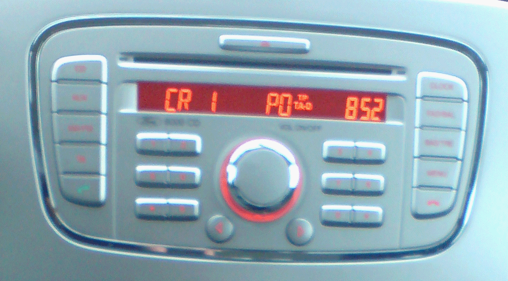

Mám dotaz ohledně sony rádia, pasují do FFII i rádia z Mondea nebo je tam nějaký zásadní problém s velikostí či připojením?

Rádio z Mondea do FFII nenarveš. Sice ne o moc, ale tvarově se liší.

odpoved nieje taka jednoznacna.trebars radio z focusa 2 od 04/2007 sadne bezproblemov do noveho mondea.zapojenie je rovnake myslim vzdy.

No prave, koupil jsem to na ebayi za slusnou cenu, prinejhorsim to zase prodam dal. Zde je obrazek, prijde mi stejny jako do FFII, akorat bude urcite potreba jiny ramecek.

Batul..ak mas auto po datume vyroby 04/2007,radio ti tam sadne bez problemu.Ak starsieho data vyroby,mas problem a musis zhanat distancny ramik.
Ten mondeacky ramik je pre teba nepouzitelny.
Ramik na take radio pre Focusa mam,ale je v imitacii dreva a s otvorom na autoklimu

Tak to jsi me opravdu potesil :lol: , mam auto z 05/2007. Snad to tam sedne, jen nevim, jestli mi bude fungovat ovladani pod volantem, ale to mi snad reknou v servise.
