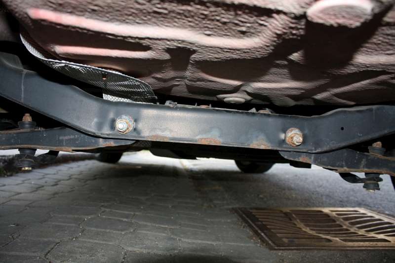

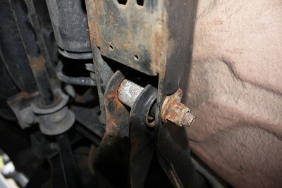

Nebudu zakládat nové téma, napíšu sem. Už asi týden mám problém s vrzáním od zadní nápravy. Děje se tak jen při nízkých rychlostech (tak do 30-40km-h) či parkování. Když jedu rychlejc, tak nic. Je to kovový zvuk, jako když se houpete na staré pružinové posteli.
Zajel jsem do servisu, chlapek to zvednul, podival a se a zjistil, že silentblok na ramenu je posunutý - nevim jak to správně popsat, ale je o 2 cm vychyleny. Tak že tím začneme, ale musí ho objednat. Dneska mi volal že se to prý samostatně neprodává, jen jako celé rameno a to prý stojí 2700kč ... tak teď nevím, jestli mě houpe nebo to fakt jinak nepůjde :nixw:
Edit: přikládám dvě fotky .. problém je vidět napravo (nad kanálem)

Nevím sice jak to vypadá,ale určitě to jde koupit samostatně.
Proč by se v servisu srali s nějakou výměnou nějakého blbého silentbloku,když na ramenu budou mít lepší vývar. :wink: http://www.ford-esklep.pl/pl/c/Zawieszenie-tyl/1136
