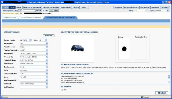

JJ, s Fokim jsme to probrali že ho tam teda nemám,ale i tak mi tvrdil přijímací technik u Forda že u některejch 1.8ček jsou a u některejch ne.
Ale i on mi potvrdil to co mi řekl Foki že já ho tam podle VIN codu nemám.
Chci ještě jednou poděkovat Fokimu za pomoc. :wink:
