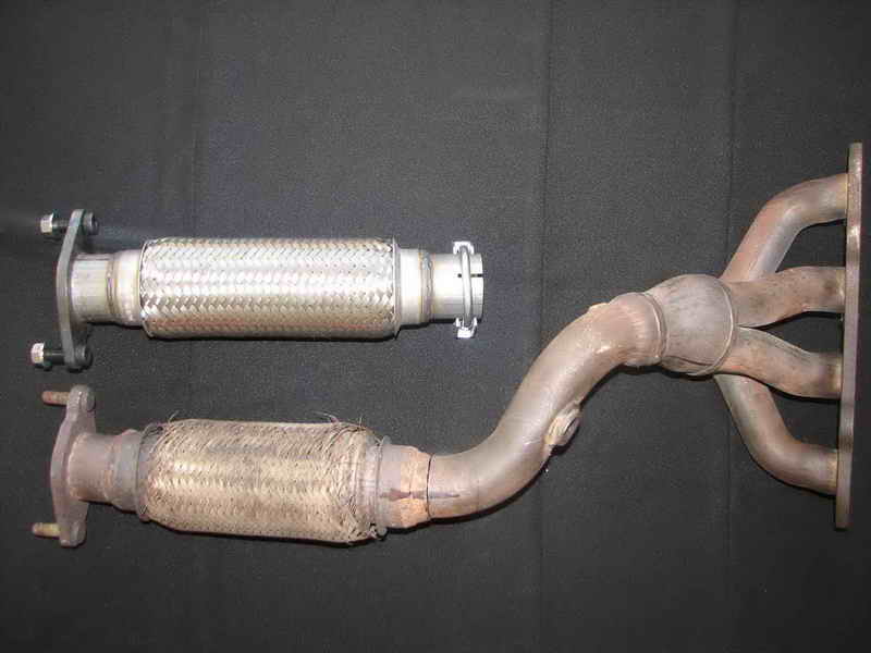

Tak včera mi známý dovezl z PL někde od Bialska-Biala vlnovec - je to ten sám, co je na aukru nebo i na allegru - s přírubou, těsněním, matkama (ocelové) a těsnícím tmelem.
Za 500,- a dvě "pulky".
Dnes jsem ho namontoval. Celkem brnkačka - nejhorší bylo uřezat ten starý, moc místa tam není.
Ještě jsem musel trochu vyklepat ten spoj trochu "do zatáčky". Šlo to smontovat i bez toho, ale ten vlnovec by byl hodně předpružený - tlačilo to katalyzátor dost do strany.
Práce cca hoďka.
Ta fotka je jen orientační, ale přesně odpovídá reálu. Jen na těch mých svodech je to zahnutí ještě trochu blíže vlnovci.

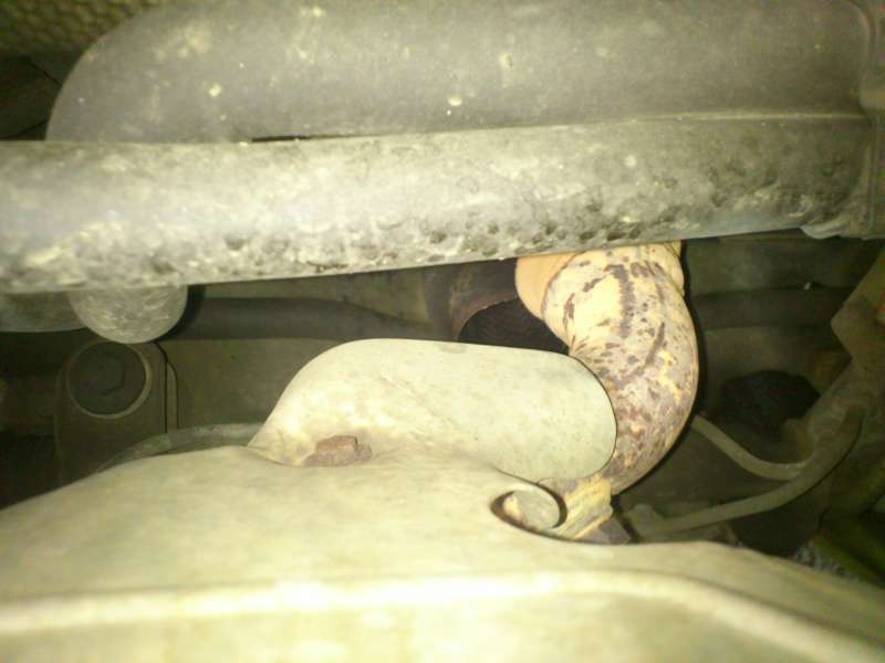

prosimvás nevíte někdo kde koupít cely přední díl vyfuku s vlnovcem na 1.6 focuse jelikož se mi stalo toto :lol:
